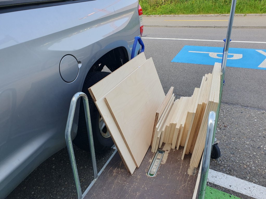

Heute konnte ich im Baumarkt die bestellten Platten abholen.
Jetzt nur noch schauen was wohin gehört.

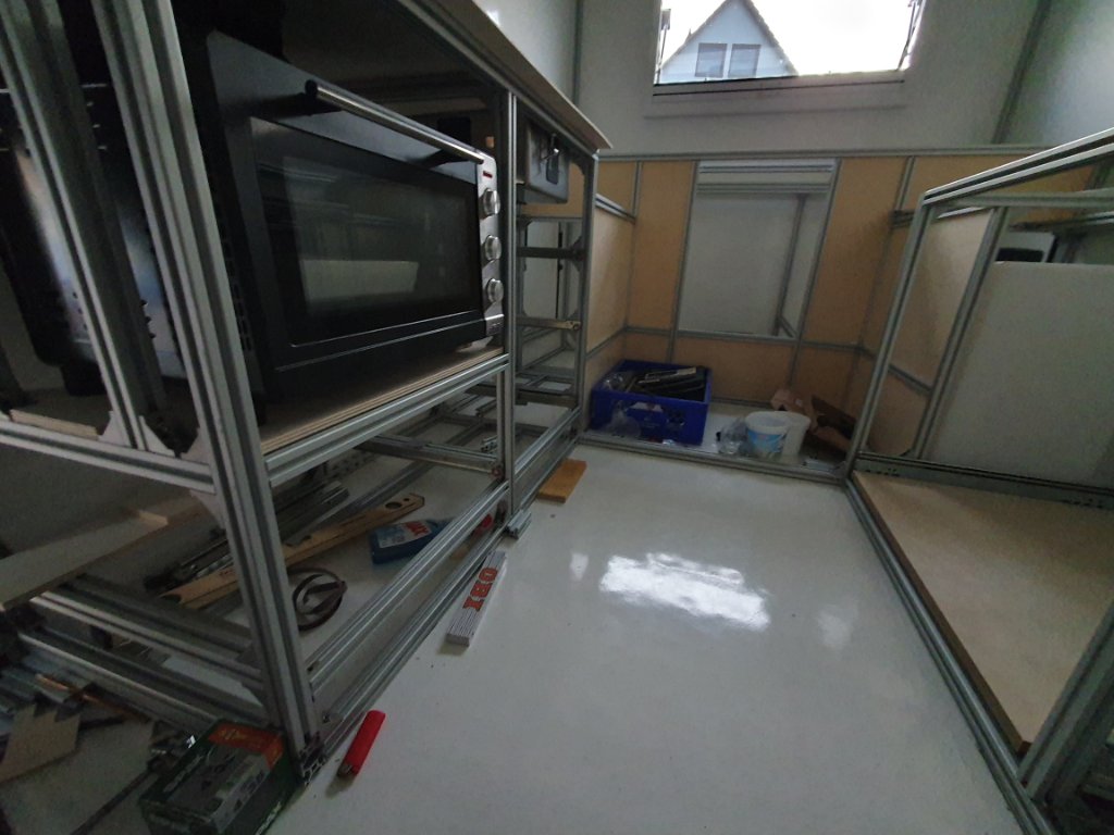

Bevor ich etwas fix montiere mach ich mit den Gegenständen noch ein Probesitzen.
Messen ist gut aber Kontrolle noch besser.
Der Backofen der in unserem ehem. Wohnwagen guter Dienst leistete.
Das WC sowie das Brett für die Kühlboxen warten auf die weitere Verarbeitung.

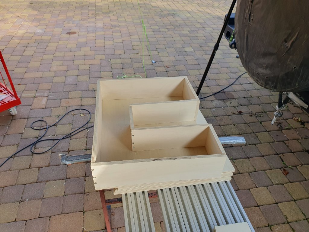

Mit den Schubladen habe ich auch angefangen.

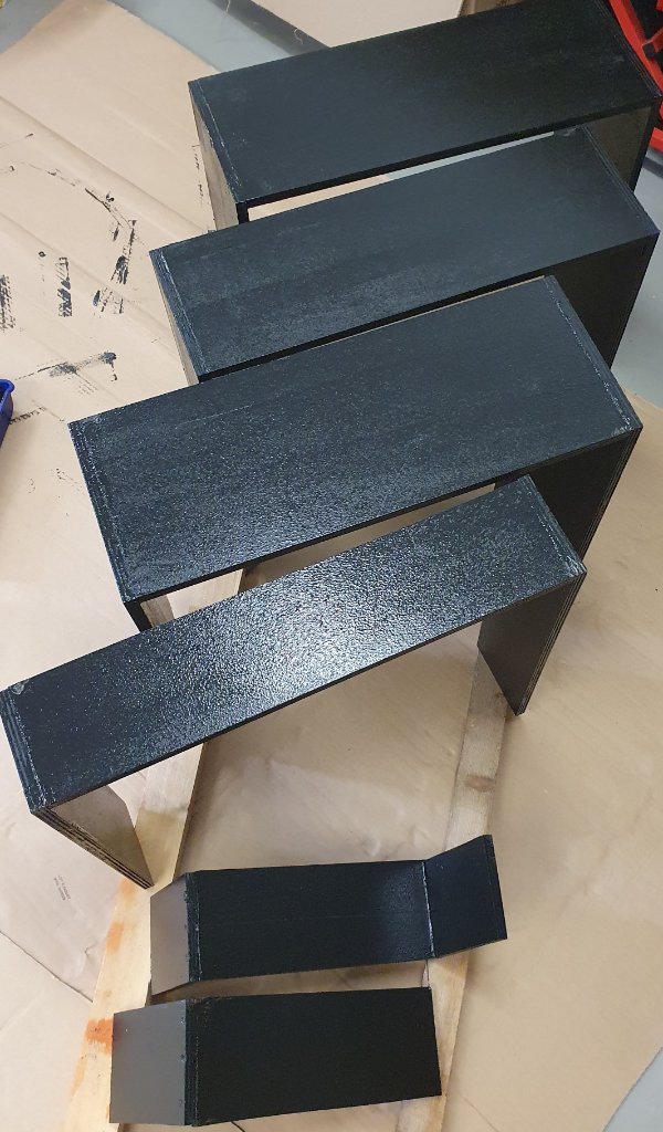

Es werden zwar einige ev. den Kopf schütteln aber vieles wird mit Brantho Korrux 3in1 gestrichen.
Ja es geht auch auf Holz :wink:
Es ist Lebensmittel- und Speichelecht. Bei erhöten Temp. ist es auch nicht empfindlich.
Die Schubladenelemente hab ich bereits mit dem Erstanstrich gemacht. Grau musste ich noch bestellen aber für den anfang geht auch schwarz (hab da noch ein paar Kilo rum stehen).
