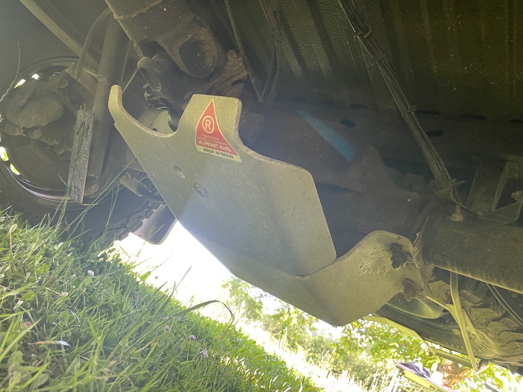

Re: Unterfahrschutz für 907 mit Allrad
Gehe nicht von einer Verschraubung aus. Diese Schraube ist bei meinem Schutz auch vorhanden, genau wie das Loch daneben. Da ist der Anschlaggummi dran verschraubt, welcher an dem Diff anliegt. Das Teil sieht mir (bis auf die Ausfräsungen) auch sehr baugleich zu meinem aus - Foto im Anhang.Brötchenholer hat geschrieben: 29 Mai 2025 18:40 Möglicherweise ist der Diff Unterfahrschutz von Almont aus Spanien (von dem ich bisher dachte, das sei der Hersteller des Oryx Teils) eine Alternative? Der ist bei mir mittels einer Innensechskantschraube zusätzlich in Fahrtrichtung vorne verschraubt, kann sich demzufolge nicht so leicht „aufwickeln“ wie der auf dem Foto weiter oben gezeigte.
Ich habe da wie schon geschrieben noch ein Loch gebohrt und ein Stahlseil (Edelstahl) durch und um das Diff. gezogen. Die Idee mit ner gebogenen Gewindestange gefällt mir nicht so, weil die Muttern unten wieder überstehen, das Seil liegt recht bündig an.
