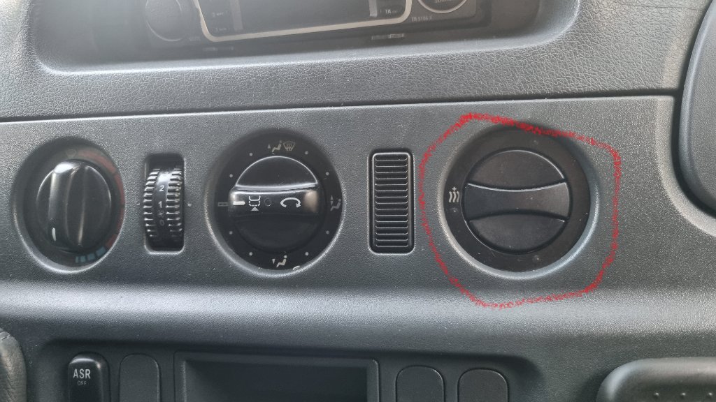

ich bin seit kurzem Besitzer eines Sprinter 903, 4x4, den ich mir zum Camper ausbauen werde. Hier meine erste Frage ans Forum (da werden sicher noch viele folgen). Wozu ist der Schalter rechts auf dem angehängten Bild?

Vielleicht sollte ich noch dazu sagen, bei dem Schalter lässt sich nur das mittlere Quer-Teil drücken dann geht unter dem Symbol links eine LED an. Es lässt sich nichts drehen.

Das habe ich in meinem 4x4 auch... das scheint der Zuheizer zu sein, der im Winter den Motor aufwärmt:

Zuheizer.
Geht an, wenn du den Schalter bei laufendem Motor drückst, geht aus, wenn du ihn nochmal drückst oder mit "Zündung aus"
Auch im Sommer 1x /Monat für 20 Minuten laufen lassen wie übrigens jede Standheizung.
Darauf achten, dass er wenigstens 10 Minuten laufen kann, sonst versottet er., weil er die Betriebstemperatur nicht erreicht.

OK, danke für die Rückmeldungen. Das passt dann zu dem Eberspächer-Typenschild für den Zuheizer, das ich gestern entdeckt habe.

Vom Piktogramm her defintiv ein Zuheizer
