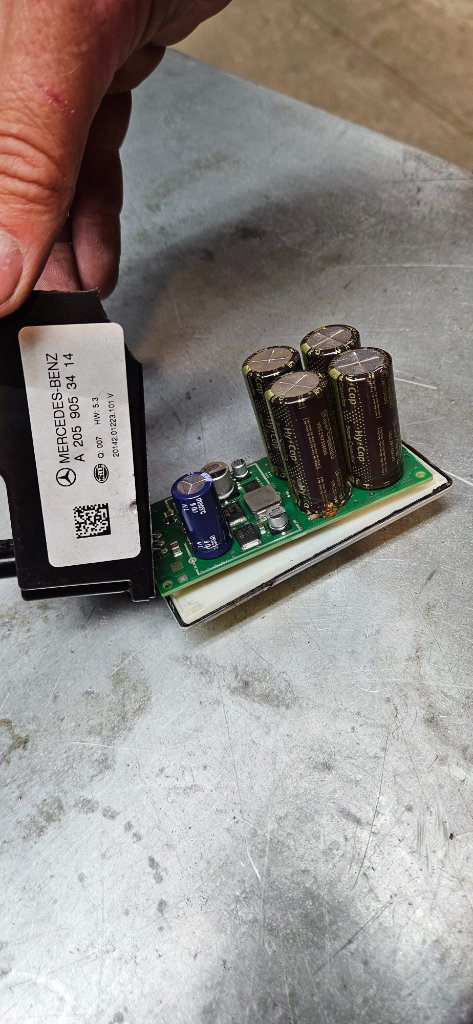

Fachmann hat geschrieben: 24 Jun 2025 22:57 Das was du getauscht hast ist kein Spannungswandler sondern die besagte Backup Batterie. Wurde oft im PKW Bereich verbaut deswegen auch die 205er Teilenummer.
Laut Mercedes hat mein Sprinter keine Backup-Batterie mehr... Sondern nur noch den Spannugswandler/Spannugsüberwacher (so heißt das, laut Mechaniker). Es geht ein Stecker mit ich meine 4 Kabeln dran. Kein +- wie bei den Batterien. Aber vllt hast du auch recht.

Evt. Hat man der Software noch nicht verraten das kan das Teil jetzt Spannungswandler oder Spannungsstabilisator nennt ....vermutlich ist es tatsächlich nach wie vor eine Puffer Batterie .

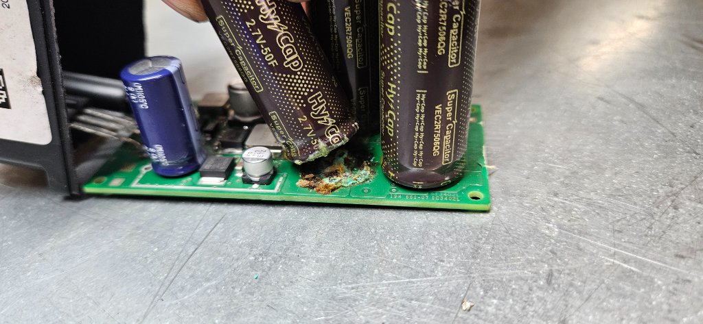

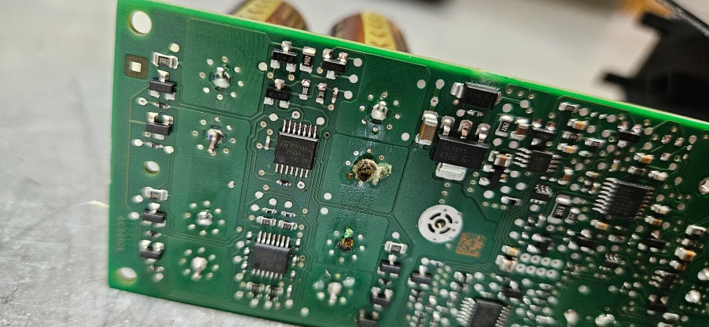

Ich hab das mal aufgemacht. Es scheinen so eine Art Kondensatoren zu sein. Oder doch einfach kleine Batterien!? Wie schon geschrieben wurde.
Man sieht schön, wie das eine Teil abgefault ist... Wenn aber Säure, oder? Lithium sähe doch anders aus!?

Ganz normale Elektrolyt Kondensatoren.

Fachmann hat geschrieben: 26 Jun 2025 19:57 Ganz normale Elektrolyt Kondensatoren.
Ja genau. Hab die Dinger mal gegoogelt...
Hätte man vllt sogar neu einlöten können! Wenn denn die Plantiene keinen Fraß hat
