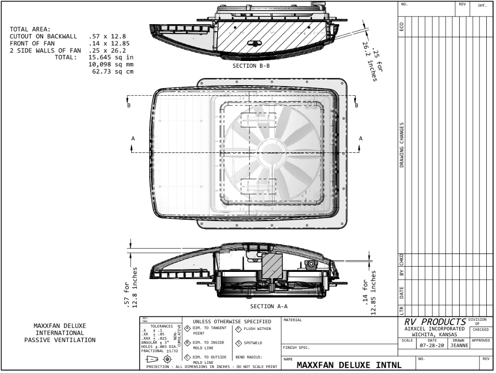

Ich hatte mal an Maxxfan geschrieben, die mir die beiliegende Skizze zur Berechnung der passiven Zwangsbelüftung geschickt haben.
Das sollte für den TÜV reichen.
Achtung: Da ist ein Fehler beim Umrechnen von Zoll auf metrisch drin...
