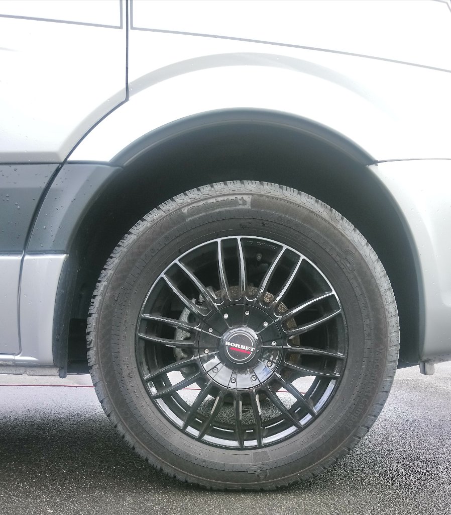

Also ich möchte heute hier nochmal meine Höherlegung vorstellen:
DELTA Höherlegung an VA und HA 40 mm, zusätzlich neue Bereifung mit DELTA 8,5x18 Classic B Felge (ET 45) und einer Bereifung BF Goodrich 265/60 R 18
durch die Höherlegung und die größeren Reifen insgesamt ein Gewinn an Bodenfreiheit von 70 mm und sieht Klasse aus!
Keine Billiglösung - aber aus meiner Sicht die ideale Lösung für den 910er - werde immer wieder gefragt, ob es der ALLRAD ist ;-)

Boesermichl hat geschrieben: 02 Okt 2024 21:10 Was hast du denn ausgegeben für die 40mm bei Delta?
Die Höherlegung kostete ca. 5.500 € inkl. Montage und TÜV-Eintrag

bluebeast hat geschrieben: 02 Okt 2024 13:35 Also ich möchte heute hier nochmal meine Höherlegung vorstellen:
