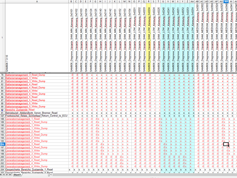

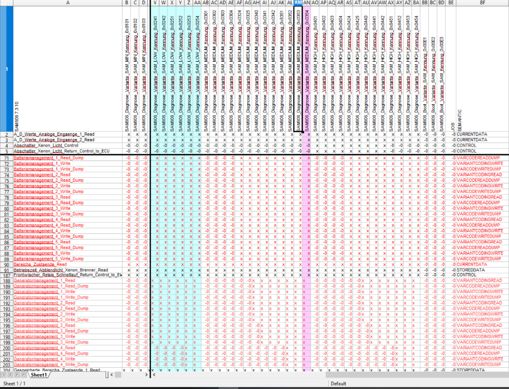

Ich versuche, die Starterbatterie meines Sprinters CD313 4x4 gegen eine 5s2p 2,5V LTO 26Ah-Batterie auszutauschen. Diese Batterien haben eine höhere Leistung und da ich eine Seilwinde einbauen möchte, würde mir das eine zusätzliche Batterie im Sprinter ersparen. Ich habe sie bereits einmal eingebaut, als sie halb leer war. Direkt nach dem Starten begann sie, die LTO mit 160A zu laden. Diese LTOs haben damit kein Problem, aber ich glaube nicht, dass die Lichtmaschine das mag (es ist eine 180A-Version). Auch die Leerlaufdrehzahl begann zu schwanken. Ich habe gesehen, dass man mit einigen SAMs die Lichtmaschinen- und Batterieparameter manipulieren kann. Aber nicht bei meinem. Ich habe ein anderes SAM gekauft, aber auch das hatte keine Möglichkeit, die Ladeeigenschaften zu programmieren. Unten finden Sie eine Tabelle, die zeigt, welche Version des SAM die Parameter programmieren kann. Ich kann diese Version jedoch keiner Teile-ID zuordnen.
Also, ich habe das Gelbe und es zeigt an, dass alle Generator und Batterieparameter deaktiviert sind, aber beim Blauen ist das der Fall.

Ich habe laut Xentry ein MEDIUM-SAM mit der Variantenkennung 0x0354, die ich nicht in der Liste sehe. Im Xentry steht aber auch die Hardware-Teilenummer 906 901 75 01, so dass man wohl nur Auslesen, aber nicht hinter der Verkleidung an der A-Säule rumwühlen muss.

Damit könnte man die Generator- und Batterieparameter programmieren. Ich musste einen Teil der Tabelle weglassen, damit sie lesbar ist.
Wenn du in der Nähe des SAM bist, mach bitte ein Foto. Entferne den SAM nicht, er hat meine Blinker kaputt gemacht, das habe ich wieder repariert.
