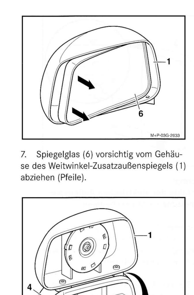

Hallo Pappa,
ja, wie das Spiegelglas des Hauptspiegels ausgebaut wird, weiß ich mittlerweile. Bei neuen Spiegeln geht es einfach. Bei alten eher schwer.
Mir fehlt jedoch die Info, wie man das "Glas" der aufgesetzten Weitwinkelspiegel (Original Mercedes) entfernt. Bisher konnte ich nur lesen, dass man aufpassen soll, die Clipse nicht abzubrechen. Aber ohne das Prinzip von Ein- und Ausbau nicht zu kennen, habe ich keine Idee, wo ich hebeln muss.

Nun habe ich von einem Freund aus dem Karmann Mobil Club die Einbauanleitung zugeschickt bekommen und dort ist auch erklärt, wie man das "Glas" der Zusatzspiegel ausbaut:
Spiegel an einer Seite ganz ins Gehäuse drücken, dann an der anderen Seite ziehen.
