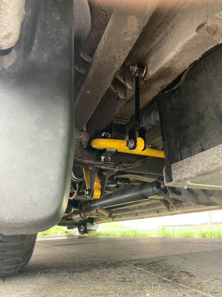

Mit D28 Stabi und den richtigen Koppelstangen sowie den Bilsteindämpfern schaukelt es um einiges weniger, seitlich um die Längsachse und um die Querachse.
Erstaunlich ist wie schlecht die original MB Dämpfer wirklich dämpfen nach 60000km. Im Heck schwingt mit den Bilstein nichts mehr, vorne sind noch die Originalen drinnen. Bei jeder Unebenheit quer zur Straße schwingt er vorne auf und ab und hinten nicht.

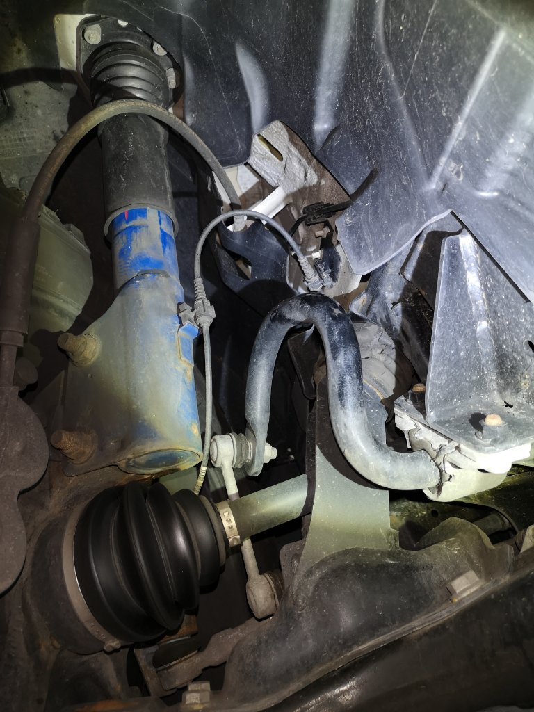

...jetzt habe ich vorne ebenfalls die Bilstein B6 eingebaut, in Kombination mit den 18Zoll Rädern fährt er jetzt schon fast wie ein PKW.....kein nachwippen oder Schaukeln mehr

Ich erinnere mich gut an den Stabi vorn. Ich hatte ja die Querblattfeder bereits draußen, als der Stabi
nach dem Lösen der Anbauteile quasi fast von allein raus gefallen ist. Den neuen Stabi habe ich nicht ganz
so schnell wieder rein bekommen. Ich musste ihn doch etwas drehen und schieben. Kann sein, dass es am
etwas dickeren Durchmesser lag. Aber mein ursprüngliches Ansinnen, das frisch orange lackierte Teil ohne
Kratzer an seinen Einbauort zu bekommen, ging nicht auf. Naja, es gibt aber schlimmeres als ein paar
Kratzer am Stabi...
Gelohnt hat es sich aber in jedem Fall!
