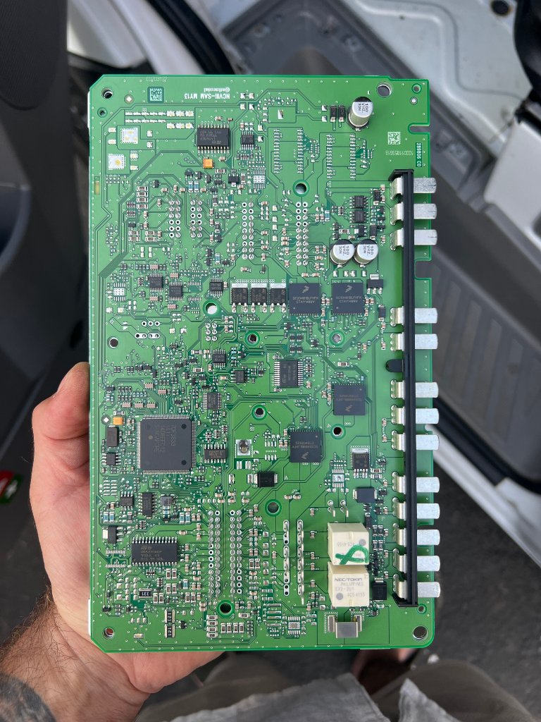

ich habe ein Problem mit den Türschlössern der Beifahrer- Seiten- und Hecktür. Diese 3 rattern seit ein paar Tagen beim Ver- und Entriegeln 3-5 mal (bei allen 3 Schlössern zur selben Zeit aufgetreten).
Das exakt gleiche rattern fühle ich auch im SAM.
Habe diesen auch schon ausgebaut und mal aufgeschraubt. Ich habe diese 2 kleinen weißen Relais im Verdacht unten rechts im Bild, da deren Kontakte auf der Platine zum Stecker x7 verlaufen.
Hinweis:
Laut Schaltplan werden diese 3 vom SAM angesteuert. Lediglich das Fahrertürschloss wird vom eigenen Türsteuergerät angesteuert und rattert auch nicht.
Dieses Rattern kenne ich auch aus den Türschlössern von A und B klasse, das waren es die Stellmotoren selbst. Da aber hier ALLE 3 auf einmal anfingen, bezweifle ich einzelne Schlösser.
Auch die Verkabelung würde ich erstmal nach hinten schieben, da ich die Türen auch einzeln offen gelassen habe, um eventuell ein einzelnes zu identifizieren, aber die andern rattern trotzdem weiter.
Leider repariert die Glaubitz GmbH den SAM nicht.
Habt ihr so ein Phänomen schon mal gehabt?
Kennt ihr eventuell jemanden, der sich an die Löterei dran traut, natürlich gegen Bezahlung.
Die Relais gibts für 3,70€ zu kaufen...
Vielen Dank für eure Ideen und liebe Grüße aus Offenbach
da unne rechts die 2 krüppel

Update: der sam wars nicht. Jetzt gehts ans eingemachte. Bin wirklich für jeden Rat dankbar. Hat wirklich noch niemand dieses Phänomen gehabt?
Bin echt am ko… die seiten- und hecktürverkleidungen sind aufgrund des camper unbaus mit silikon o.ä. Angeklebt.

Da alle drei gleichzeitig anfingen, könnte es eine schlechte Masseverbindung sein. Einfach mal eine "Ersatz-Masse" anschließen und schauen.

Hey Winni, die plus und Masseleitungen gehen beide vom sam ab und verteilen sich dann über Z-Endhülsen auf die Schlösser. Aber ja, so langsam hab ich auch das Gefühl, dass da irgendwo im Kabelbaum einer dieser punkte schelchten kontakt hat.
Danke dir.
