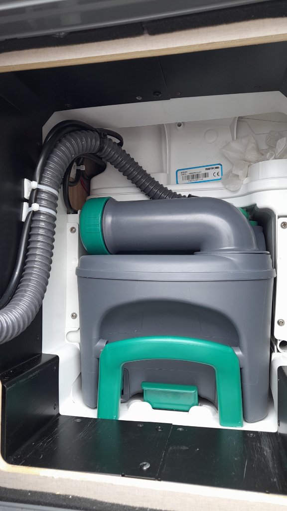

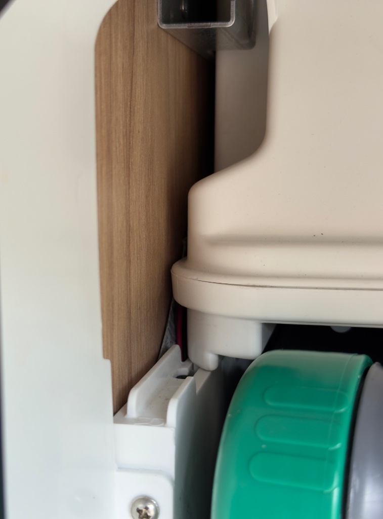

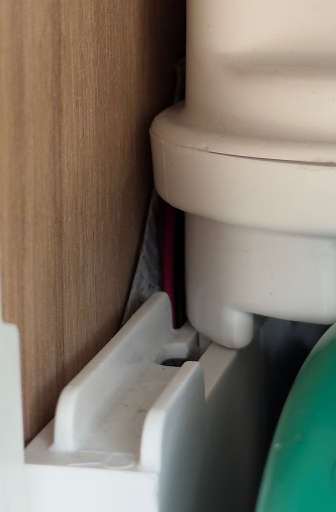

ich habe mit der Suche im Forum etwas Schwierigkeiten, da Suchbegriffe aus drei Buchstaben (GCS oder SOG) ignoriert werden. Auch ansonsten habe ich zu der Nachrüstung einer SOG-Entlüftung nichts gefunden.
Ich kann mir nicht vorstellen, dass ich der erste Besitzer eines GSC bin, der eine SOG-Entlüftung nachrüsten möchte, ohne gleich die Toilette zu tauschen.
Hatte mir dies ziemlich einfach vorgestellt und nach der Einbauanleitung und den Videos auf YT bin ich das Thema schnell angegangen. Das Paket von SOG habe ich passend zur Banktoilette C500 bestellt. Laut Einbauanleitung sollen einfach die Stromkabel für die Toilettenspülung mit Stromdieben angezapft werden.
Leider habe ich vergeblich bei der im GSC verbauten Banktoilette C500 von Thetford im Kassettenfach die Stromkabel gesucht, um den Strom für den Lüfter abzugreifen. Hinter der Klappe sind die Kabel nicht frei zugänglich, sondern es findet sich nur eine Platine, deren Stecker sich nicht herausziehen lässt, um an die Kabel zu kommen.
Könnt ihr mir bitte einen Tipp geben, wo ich entweder, ohne die halbe Toilette auseinander zu bauen, an die Stromkabel herankomme oder wie ich am besten den Strom von der Wohnraumbatterie oder von dem Stauraum unter der Sitzbank mit der Dieselheizung zum Lüfter führen kann.
Habe das Projekt jetzt erst einmal nach den Sommerurlaub geschoben.
Euch allen vielen Dank.
Gruß Alex

el rubio hat geschrieben: 26 Jul 2025 08:49 Könnt ihr mir bitte einen Tipp geben, wo ich entweder, ohne die halbe Toilette auseinander zu bauen, an die Stromkabel herankomme oder wie ich am besten den Strom von der Wohnraumbatterie oder von dem Stauraum unter der Sitzbank mit der Dieselheizung zum Lüfter führen kann.
Falls hier kein Tipp kommt, stell die Frage an die Firma SOG in Löf, die sind sehr hilfsbereit. Ich lasse dort immer die SOG einbauen, da ich zwei linke Daumen habe. :wink:

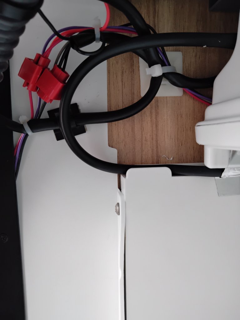

el rubio hat geschrieben: 26 Jul 2025 08:49..
Gruß Alex
hallo Alex,
also ich habe vor 3 Wochen bei mir eine Sog-Türentlüftung eingebaut und das war easy zu machen.Verstehe darum dein Problem nicht wirklich.
Bei der C500 sind auf der linken Seite (zumindest bei meiner in nem GCS von 2017) zwei kleine Kabel hoch zu diesem Dreheinheit. Dort nimmst du den Strom ab und fertig.
Ich bin Grad auf Kreta und hab nur dieses Sch....Androidtablet dabei und die Bilder sind Zuhause auf dem Mac. Ich kann sie aber nächste Woche Mal reinstellen.
Ciao
Luc
PS: da nichts in deiner Signatur steht welches Fahrzeug du hast, du aber hier schreibst, wird es wohl ein Hymer sein. Und ich glaube nicht, dass Hymer so schnell Systeme wechselt, also wird es wohl ähnlich sein.
Du kannst ja Mal ein Bild reinstellen das die linke Wand direkt hinter dem Scharnier der Aussenklappe zeigt

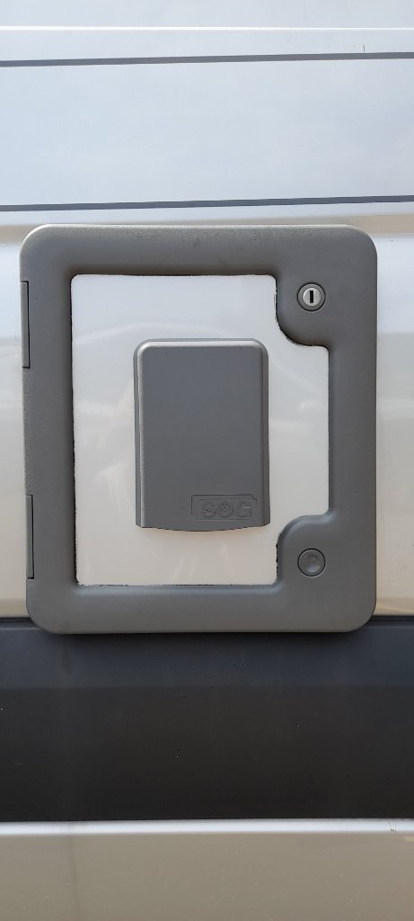

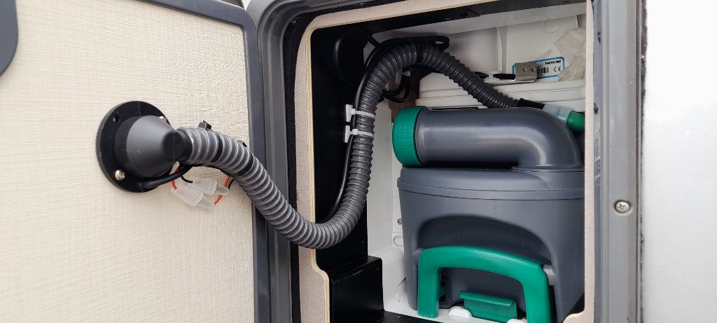

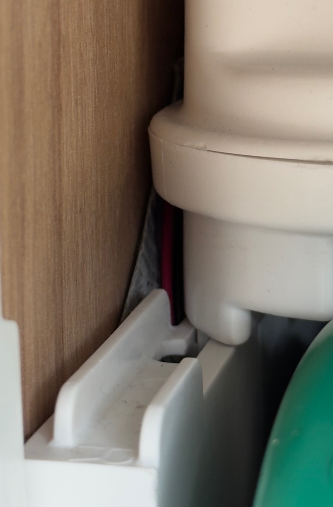

#2459
Ebenfalls ein GCS aus 2017 mit SOG an C500
Blickrichtung links oben
OM18 (26 Jul 2025 14:31), el rubio (29 Jul 2025 21:52)

Beitrag von el rubio »
vielen Dank für die schnellen Antworten. Bei dem Baujahr 2021 verläuft dieses Kabel ganz straff hinter der Verkleidung und man kommt nicht wirklich ran. Nicht von vorn und auch nicht über die Klappe. Ich habe zwei Fotos beigefügt.
Vielen Dank. Ich werde weiterhin mein Glück versuchen. Vielleicht muss ich nur an dem Kabel noch mehr rütteln.
Gruß Alex
