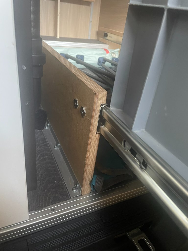

3. Heckauszug für 3x Euroboxen quer (passt optimal, man muss nur 1x die Trittstufe zerlegen und etwas kürzen) - die Kurbel für die Markise steht wunderbar hochkant links

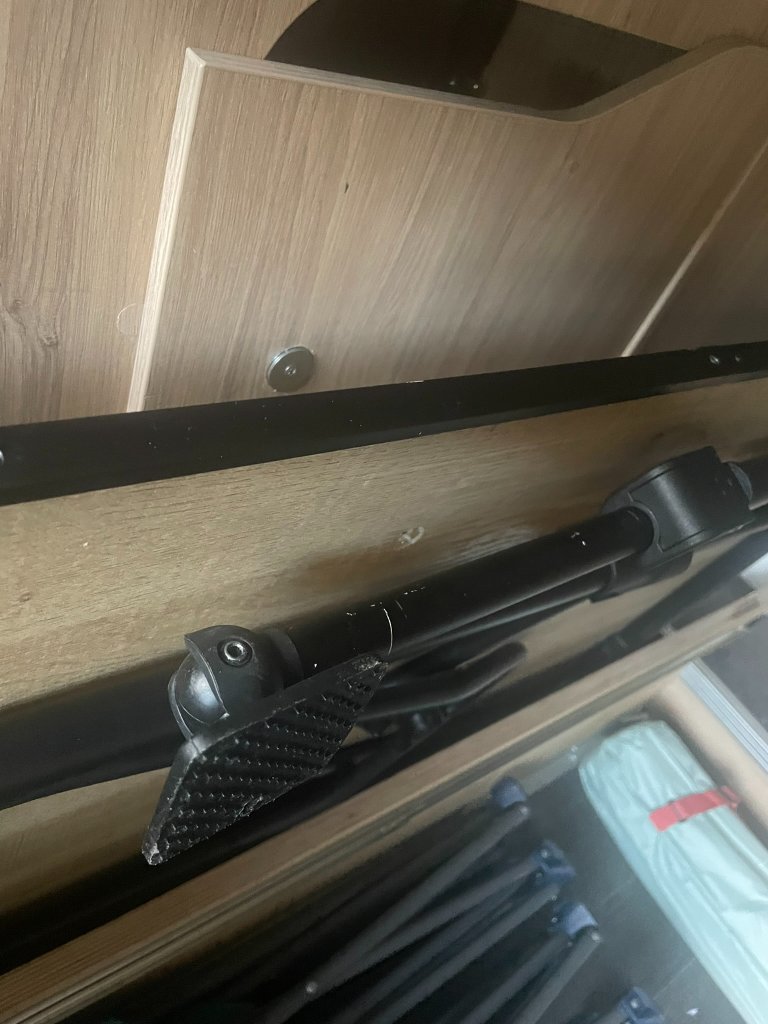

4. Leiter anpassen um sie in der Luke zu verstauen (damit wird das Fach unter dem Querbett als Stauraum frei) - man muss die Leiter auseinanderschrauben, die Sprossen kürzen, die Verbinder
etwas kürzen und beide in das untere Leiterstück stecken, sowie die Verriegelung umschrauben - dann nur noch den Halter am Dach nach links versetzen

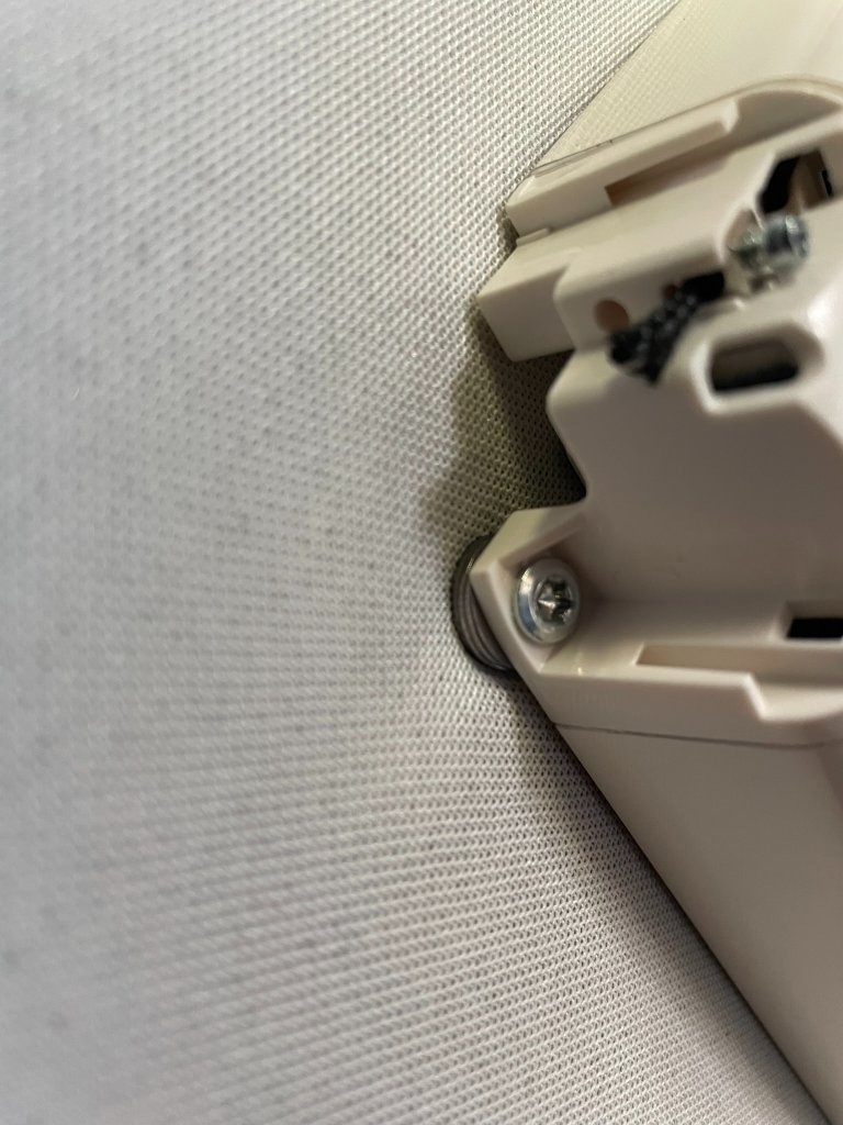

7. Fenstersicherungen von Secure-Camper passet (Seitz S7), man muss aber jeweils die Verkleidung abmachen und bei den unteren Schrauben 1-2mm unterlegen (und die Schrauben für den Sonneschutz dann in den Alurahmen schrauben (ab Werk hatte nicht 1 Schraube getroffen, alle gingen daneben :( )

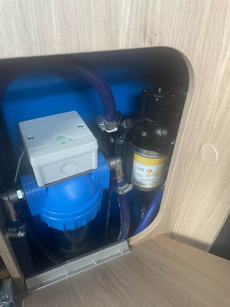

8. Wasserfiltersystem mit UV und Aktivkohle sowie Keramikteil im Tank
