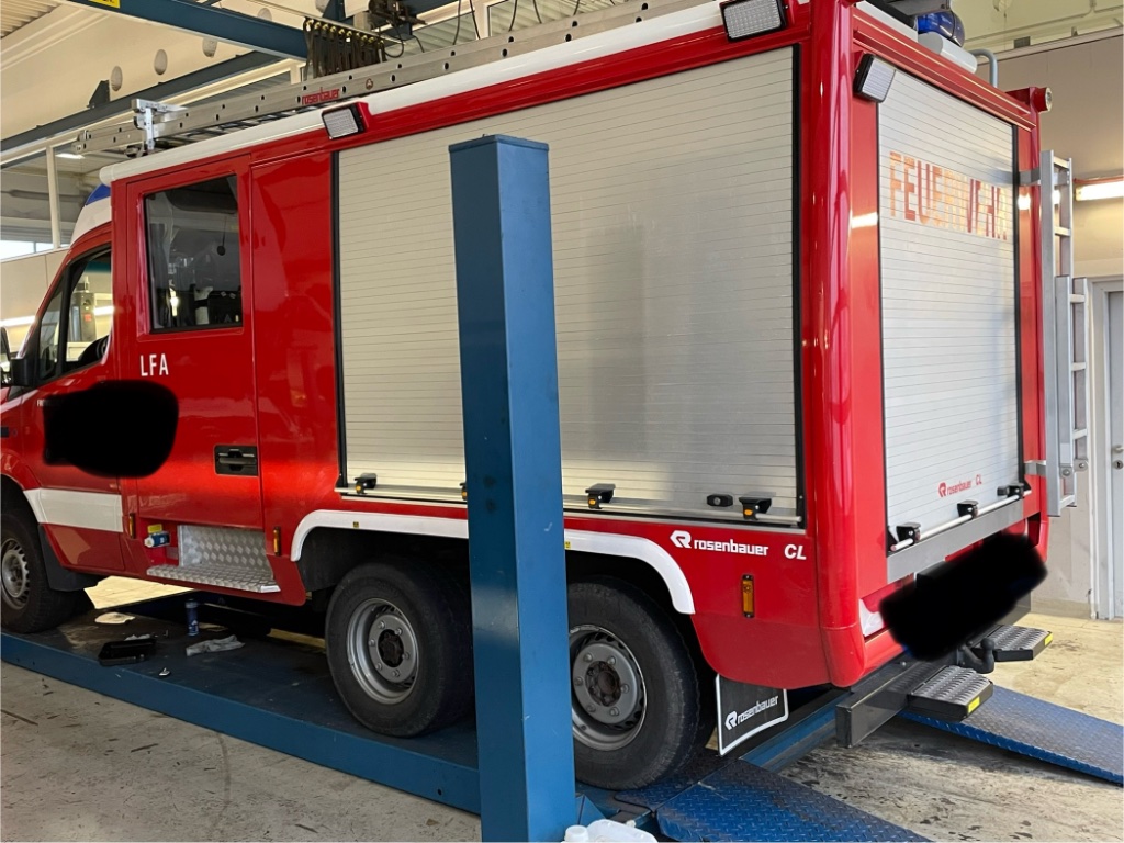

Hab bei meinem 6x6 Sprinter (Basis ist der 519 CDI von 2017) vorne seit 40.000 km die roten Koni Heavy Duty drin.
Deutlich straffer als die Seriendämpfer.
Ich habe hinten inzwischen die gleichen Konis nachgerüstet. Macht den Wagen nochmal straffer.
Ich fahre die Konis auf der Standardeinstellung. Ich würde auf keinen Fall straffer einstellen, sie aber immer wiederkaufen.
