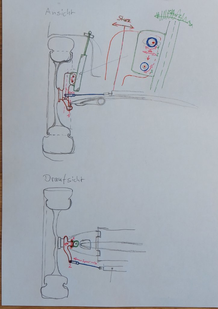

      Beiträge: 3381
      Re: Stoßdämpfer vorn tauschen beim 906 - Spurvermessung notwendig ?
      Vielleicht wird es damit etwas klarer:
      verdrehst du den Exzenter am Dämpfer, schiebt sich der Achsschenkel nach innen / außen.
      Dadurch stellst du den Sturz ein.
      Gleichzeitig verschiebt sich aber auch der Ansatzpunkt der Spurstangenköpfe nach innen / außen und verstellt damit die Spur.
      Nimmt man jetzt noch den Querlenker und seine Neigung dazu, ändert sich der Sturz dynamisch mit der Belastung der Forderachse aufgrund der Positionsänderung des Achspunktes Querlenker/Achsschenkel in Querrichtung durch die Drehung des Querlenkers um seine Achse am Vorderachsträger.
      jetzt willst du bei einem ausgeschlagenen Dämpfer, bei dem schon die Achse im Rohr zu kippeln anfängt, die Position des Excenter markieren und auf einen nicht 100% gleich gefertigten neuen Dänpfer übertragen...

      jad-4711
      Beiträge: 33
      Registriert: 15 Dez 2017 19:35
      Wohnort: Alfeld
      Beitrag von jad-4711 »
      DANKE!
      Dafür doch schon mal recht herzlichen Dank!! UND: Das wird ja auch andere interessieren. Und Dank für die Skizze!
