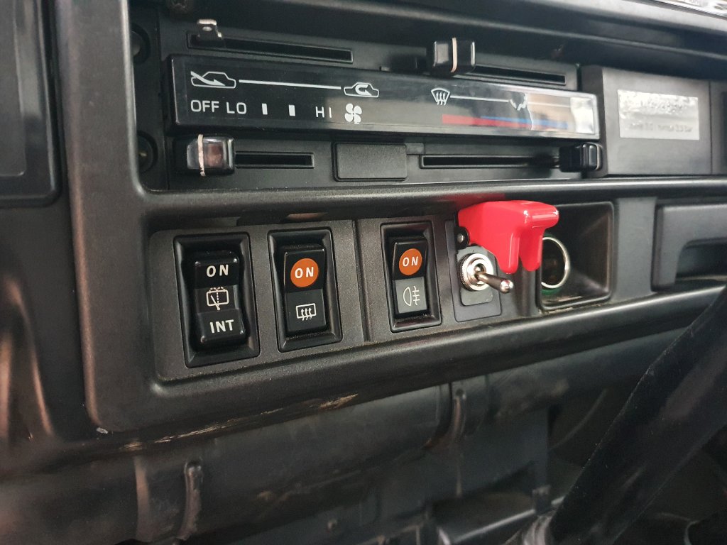

Ich habe beim Toyota HJ61 auch eine ARB-Sperre hinten einbauen lassen.
Ich wollte aber einen Sicherheitsschalter damit ein versehentliches einschalten während der fahrt ausgeschlossen werden kann.
Auf dem Bild sieht man die rote Schutzklappe
Gruss Felix
