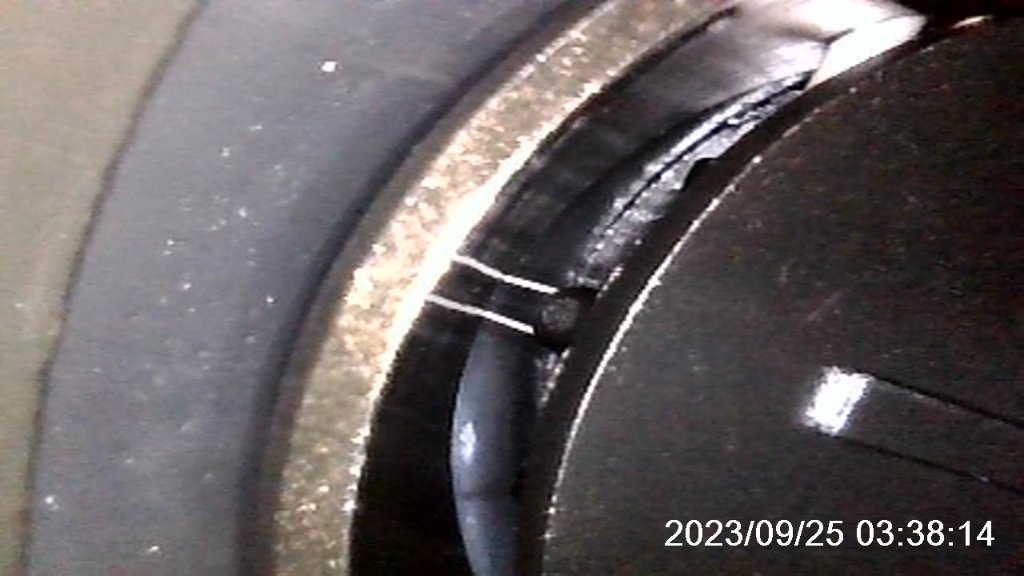

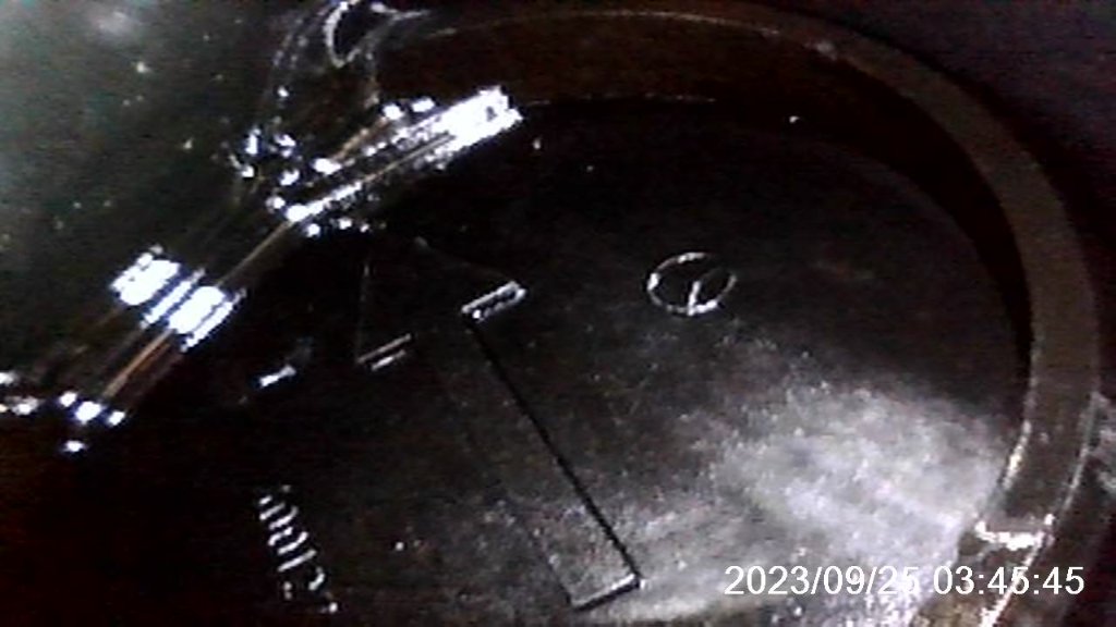

zwei Werkstätten hatte wohl keinen Bock auf den Auftrag. Da beim Rapido noch eine Verkleidung um den Tank ist. Eine Werkstatt hatte eine glaubhafte Begründung die andere eine Haarstrübene.
Die Tankklappe sei abgebrochen und im Tankrohr verkanntet, so das sie bei einen Vollintegrierten nicht weiter machen wollen.
Da ich für den Werkstatt besuch den Tank fast leer hatte, habe ich mir eine Endoskopkamera besorgt. Damit bin ich vom Tankdeckel bis zur Klappe.
(Datum Uhrzeit auf den Bilder stimmen nicht. Dort wo der Pfeil hinzeigt ist unten)
Mit einer M4 Gewindestange habe ich die Klappe öffnen können, ohne großen Widerstand.
:D Jetzt konnte ich 65 Liter, mit eingerasteter Zapfpistole, tanken. Ohne hilfsmittel:D
Die Gewindestange habe ich jetzt als Boarwerkzeug dabei.
