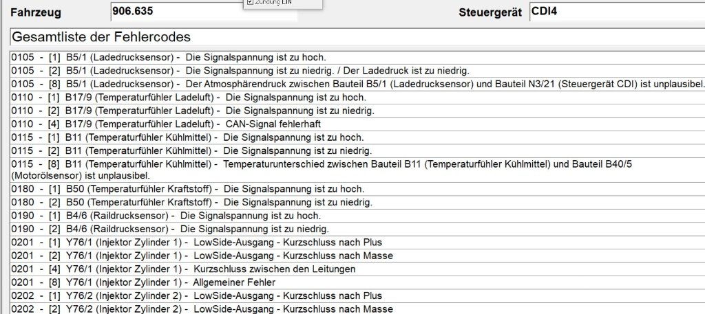

hljube hat geschrieben: 01 Sep 2025 18:48 Was sagt denn der Fehler zum SAM?
Auch beim Kurztest müssten doch die Fehlerdaten bzw deren Umgebungsdaten ausgelesen werden.
SAM tauschen gilt es zu vermeiden, da braucht man die gleiche HW und SW Version als Ersatz, muss die Codes vom Eprom lesen und aufs neue einspielen oder einen Ersatz per SCN Codierung auf den gleichen Stand bringen.
Einschicken und nachlöten lassen ist da günstiger, denn wenn darin was kaputt ist, dann vermutlich ne Lötstelle oder ein Bauteil.
Da aber der Motorlauf betroffen ist tippe ich eher auf unsaubere CAN Anbindung am Verteiler im Fussraum oder am EZS, wodurch der CAN mit unvollständigen Nachrichten belegt wir und die Steuergeräte sich "verschlucken"
hier ein paar Bilder: SAM gibt keine erqickenden Hinweise zum zeitweiligen ruckeln des Fahrzeuges (danke nochmal für den Tip mit dem Doppelklick):
Daran kann es also wie schon vermutet so gar nicht liegen.
Ich habe dann nochmal die alten Fehler von CDI4 Common Rail Diesel injector ausgelesen - versteckt sich dort evtl. noch ein Hinweis? Der aktuelle Fehlerspeicher dazu ist jedoch leer...
Die Sache mit dem generellen Fehlerspeicher löschen funktionierte auch nur so wie ein Blinker: geht, geht nicht....dieses doofe Häkchen mit Zündung ein oder aus ist echt verwirrend und schnell wechselnde Bilder mit Zündung ein oder aus sind nicht so schnell zu realisieren - zum Schluß hat sich das Ding komplett aufgehängt sodaß nur noch der Klammeraffengriff das System beenden konnte. Doof.

Beiträge: 2902
Re: Günstige Werkstatt für Transporter in Saarburg und Umgebung
Ohne Xentry je benutz zu haben, aber ist das nicht bloß die Liste der möglichen Fehlercodes?
Dennis_B
Beiträge: 104
Beitrag von Dennis_B »
Das ist lediglich die Gesamtübersicht der möglichen Codes, nicht die vorhandenen gespeicherten Fehler. Die würden im Kurztest logischerweise erscheinen und dein CDI liefert nach dem ersten Screenshot gar keinen Fehler.
ChatGPT o.ä. hat dir doch im letzten Beitrag genug Möglichkeiten zur Fehlersuche geliefert. Injektorenprüfung geht über Xentry sogar geführt.
