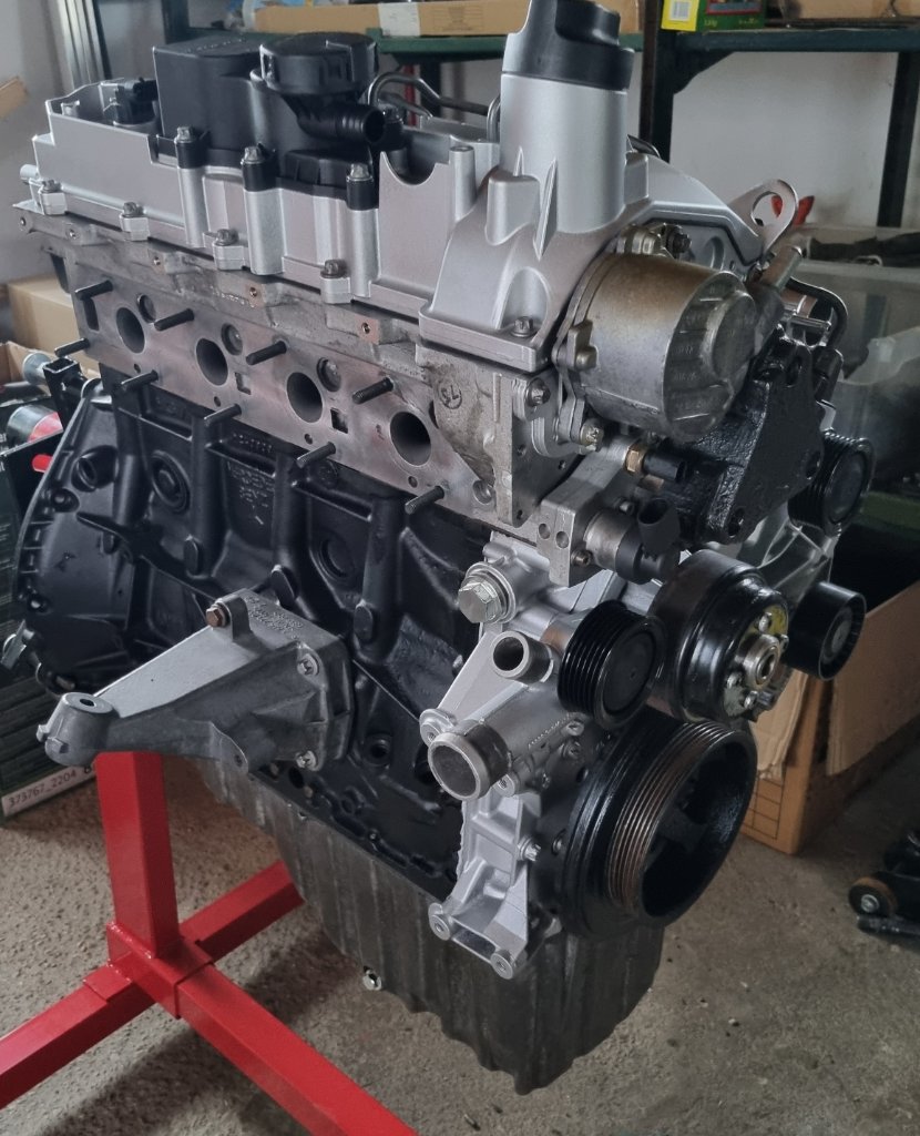

Meine Tendenz geht im Augenblick zu dem Tauschmotor mit ca. 68.000 km (Option 3 in den aufgezählten Möglichkeiten).
Wie auch Martin schon geschildert hat, vermute ich auch die Injektoren als Verursacher des Motorschadens. Zylinder 2 hat laut Werkstatt überhaupt keine Kompression mehr.
Also müsste ich, egal ob ich meinen Motor überholen lasse oder einen überholten kaufe, auf jeden Fall die Injektoren neu machen (oder generalüberholen).
Wer weiß, ob ich die alten Injektoren überhaupt aus dem Motorblock rausbringe - die sind jetzt 17 Jahre da drinnen ...
Ich warte jetzt mal, was da noch so Angebote reinkommen und hol mir dann nochmal einen fachmännischen Rat von einem Bekannten (der schraubt schon seit 20 Jahren ausschließlich an Mercedes Autos und Motoren).
