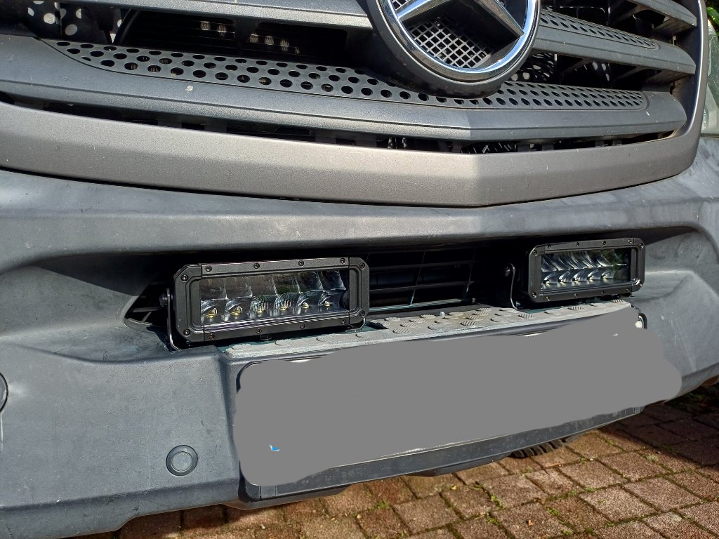

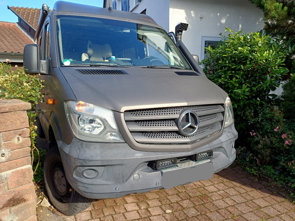

Zusatzfernlicht ist endlich installiert.
Hella Black Magic.
Referenzzahl jeweils 30. Mit je 20 der Serienscheinwerfer somit maximale Ausbeute.
Schön finde ich, dass die Dinger in schwarz nicht so auffallen.
Und ja - ich glaube es kommt noch genügend Luft zum Kühler durch.

sehr schön... aber warum hast du das Trittblech ausgeschnitten?
Passten die nicht mit Halter da rein?

Die zwei Scheinwerfer sitzen auf einer 5mm Platte die an den oberen original Tritttstufenlöchern befestigt ist.
Die Trittstufe hat unten Verstärkungen und ist etwa 15-20mm dick.
Hab wenigstens die vordere Kontur erhalten und in der Mitte so ausgedünnt dass man noch mittig nen sicheren Tritt hat.
Unter den Scheinwerfern ist somit noch ein Luftspalt- dann freut sich der Kühler...
Otrawol Beautykur steht weit hinten auf der Liste - brauch die Zeit für Anderes...

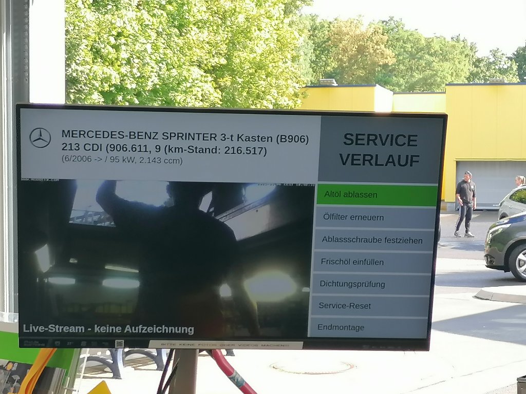

Heute nur ein Ölwechsel.... schrauben lassen...

wow, du konntest du Arbeiten im Livestream überwachen
