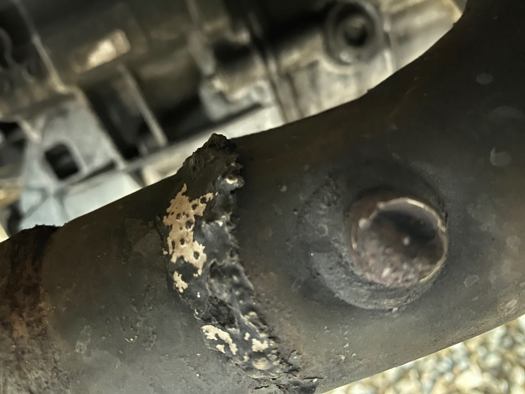

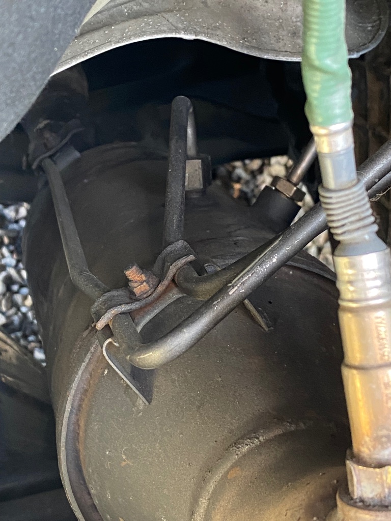

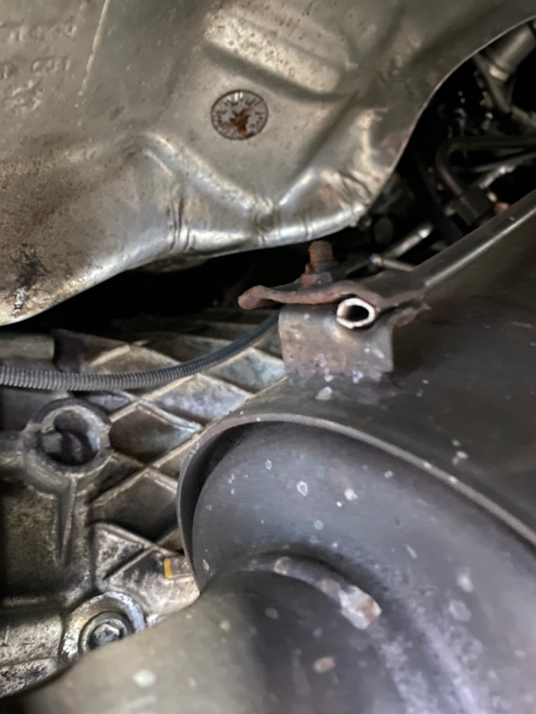

Anscheinend wurde an dem von mir gekauften Fahrzeug vorher dermaßen manipuliert, dass noch eine größere Baustelle vorhanden ist.
Der DPF wurde, so wie es aussieht, entfernt und die untere Differenzdruckleitung einfach abgeschnitten.
Das Ganze sieht dann so aus: Trotz flashen der MCU und nachträglichen SCN erscheint keine Fehlermeldung bzgl. Differenzdrucksensor.
Der leergeräumte DPF kann dann natürlich auch dafür sprechen, dass die Temperatur bei 170°C stehen bleibt und die automatische Regeneration nie gestartet wurde.
