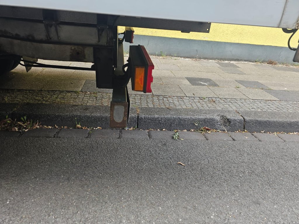

Hi ich suche eine Ahk 904.6 Möbelkoffer / Pritsche mit Zwilligsbereifung der Rahem ist nicht gerade wie bei den normelen! Evt jemand eine Bezugsquelle für die AHK?
Lg aus dem Pott
