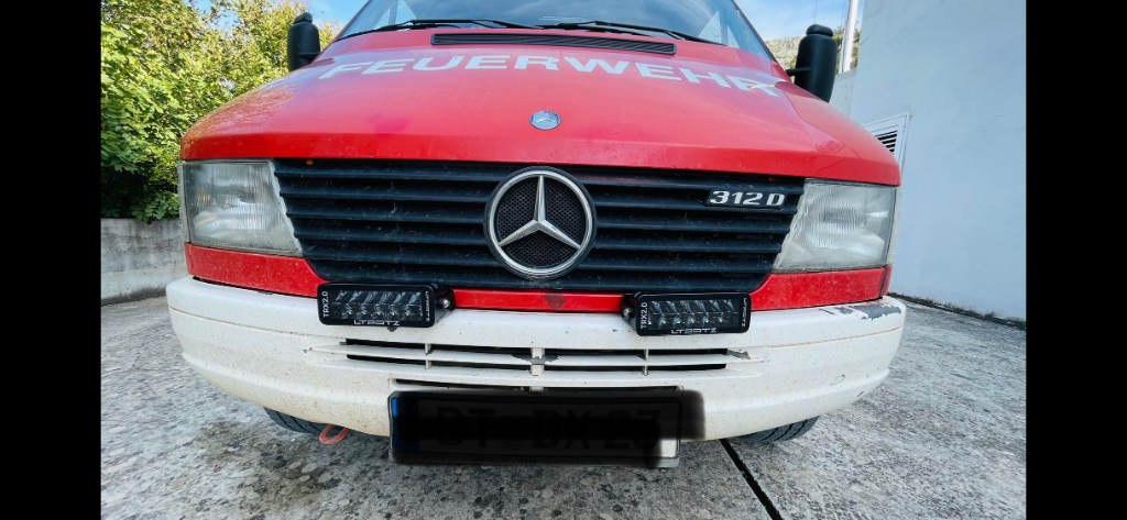

Hallo ich habe jetz seit einigen Wochen und Kilometern die Philipps Ultinon verbaut.
Habe sie aus Frankreich bestellt. Inklusive Versand 73€ Genaue Bezeichnung: Philips Ultinon Access U2500 H1 LED-Lampen - 11258U2500C2 - 13W 12V 1400Lms - P14,5s
Diese passen easy in die Aufnahme. Farbe ist natürlich geil aber dafür auch auffällig für die Straßenwächter.
Auf trockenen Straßen schon mehr Lichtausbeute aber nicht wirklich ein game-changer. Auf nassen Strassen, Regen und Gegenverkehr, sieht man immernoch gar nix und fragt sich, ob das eigene Licht überhaupt an ist.
Fazit: keine Kaufempfehlung. Da kann man auch Qualitäts Birnen einbauen, die "legal" sind und baut sich lieber 2x Zusatzscheinwerfer für 50 € an den Grill und biegt sie so nach unten, dass der Verkehr nicht wesentlich geblendet wird. So fahre ich seit längerem rum, kriege keine Lichthupe (wegen Blenden), dem Tüv ist es wegen Zusatzscheinwerfern egal und es ist wesentlich mehr Licht, als die H1 LED aus Frankreich.
312D Bj 1995 und 313CDI Bj 2011 parallel als Camper im Einsatz
Re: Der grosse LED Austauschlampen Thread
Moin, danke für den Testbericht!
Nun kosten die Dinger 40€. Das ist es denke ich wert.
Hast du deine Zusatzscheinwerfer immer an abends / nachts ? Also wie ein Abblendlicht und nicht wie ein Fernlicht? Wo genau hast du die festgeschraubt am Grill?
Danke
Danke

Mittlerweile habe ich die billig Scheinwerfer abgebaut und was gescheites von light Partz angebaut. Die billigen Teile gehen halt immer so nach ca 15 Monaten futsch weil Wasser reinkommt.
Mein tüver ist gut, das wird der Knackpunkt sein.
Aber im Gegenverkehr kann man die Module natürlich nicht mehr verwenden. Das ging mit den billigen Baustrahhlern zuvor schon
