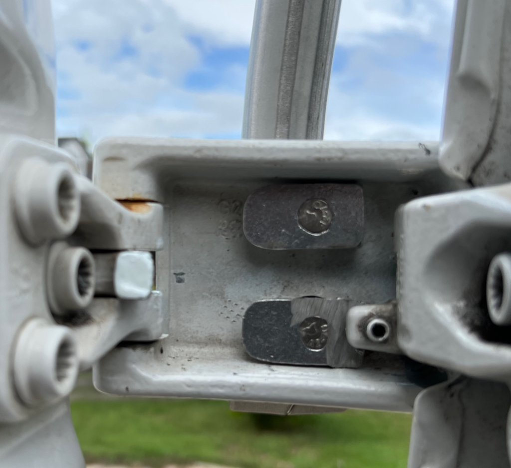

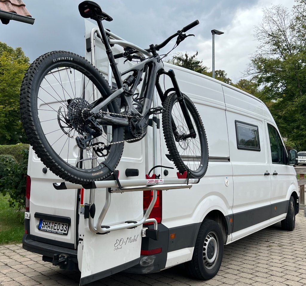

Fiamma Carry E-Bike;
bei den 270 Grad Scharnieren ist im Scharnier eine Brücke/Steg, welcher die Reihenfolge festlegt, wie sich das Scharnier öffnet.
Und diese Brücke muss raus. Dremel, Zinkspray und ein Lackstift ist alles was benötigt wird.
Die Tür ist mit den veränderten Scharnier etwas lummelig, da die beiden Gelenke im Scharnier nicht so recht wissen wie sie schließen sollen.
Das mit Lummelig erledigt sich, wenn der Grundrahmen vom Träger angebracht wurde. Ein Gelenk vom Scharnier ist dann nämlich steif und fixiert.

verstehe ich es richtig, dass dem Scharnier dabei nicht die Stabilität an sich genommen wird, sondern "nur" die Führung beim umklappen?
Crafter 'PLUS' 130kW 4Motion L4H3 (MJ2020) - Reisemobil Selbstausbau
Beiträge: 3369
Re: Heckträger (Reserverad) an 270° Scharnier
Ja, du hast beim 270 grad scharnier nach durchtrennen des Steges 2 Drehachsen.
Siehe auch Wheeliams aus UK, die geben das auch für den 906 Sprinter als Workaround an.

Und diese zweite Drehachse würde durch die Montage des Trägers ja aber wieder stabilisiert. Ich dürfte nur nicht das Fangband aushängen, wodurch die Türe voll in das Scharnier fliegen würde... richtig?
