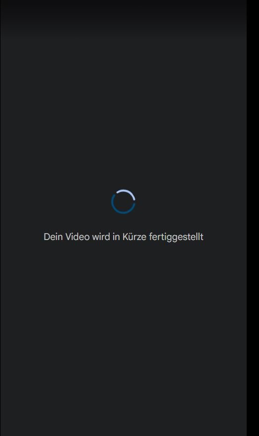

Moin zusammen, ich habe gestern das AGR Ventil ausgebaut und gereinigt. Mit der Hand konnte ich es gut öffnen und es schloss sich auch wieder. Den Test mit Xentry hänge ich an. Hierbei öffnete es sich etwas zu weit und schloss nicht vollständig. Meine Frage : muss das AGR angelernt werden? Wenn ja, wie geht das? Oder wird es Zeit für ein neues, obwohl dieses erst 2 Jahre alt ist (ca. 40000 km)? Sonnige Grüße :roll:

https://photos.app.goo.gl/5CwgUKVcGsaH8tVs5
Ich hoffe das der link funzt. Ich habe das gerade das 1. Mal gemacht :lol:
Beiträge: 3339
Re: Günstige Werkstatt für Transporter in Saarburg und Umgebung
#53
hanuga hat geschrieben: 18 Sep 2025 09:34 Ich hoffe das der link funzt. Ich habe das gerade das 1. Mal gemacht :lol:
such dir einen online Speicher, mit Google funktioniert das bei nicht, da ich wohl kein Google Konto habe und auch keins haben will ....
Das Bild kann ich 10 Min sehen .....
