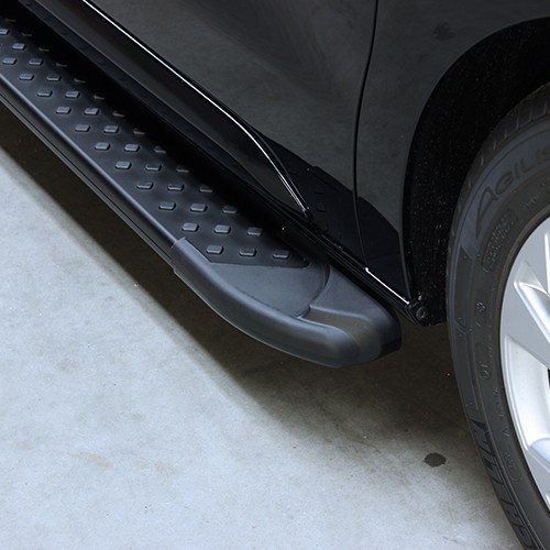

Warum ich das mache? Ganz einfach. Letzten Monat, während meiner Norwegenreise, blieb das hässliche Ding an einem Kieselstein oder so hängen, und ich musste dagegen treten, bis es wieder einrastete.
Sieht auch nicht gut aus, wie ein großer Pickel am Kinn, haha.
Es fängt den ganzen Schlamm und im Winter auch das Salz auf und verringert die Bodenfreiheit drastisch.
Und seht euch nur all die Transporter mit einer Delle hinten links oder rechts an, direkt vor den Hinterrädern.
Also für mich ein zusätzlicher Schutz vor „dummen Manövern…“
Zugegeben, das Ein- und Aussteigen ist einfach, aber die paar Zentimeter, die die seitlichen Trittstufen höher sind, machen keinen Unterschied.
Ich bin 60 Jahre alt, nicht 90

Das ist die Art Trittstufe die ich immer als erstes abgebaut und ganz weit weggeworfen habe wenn sie mal irgendwo montiert waren.
