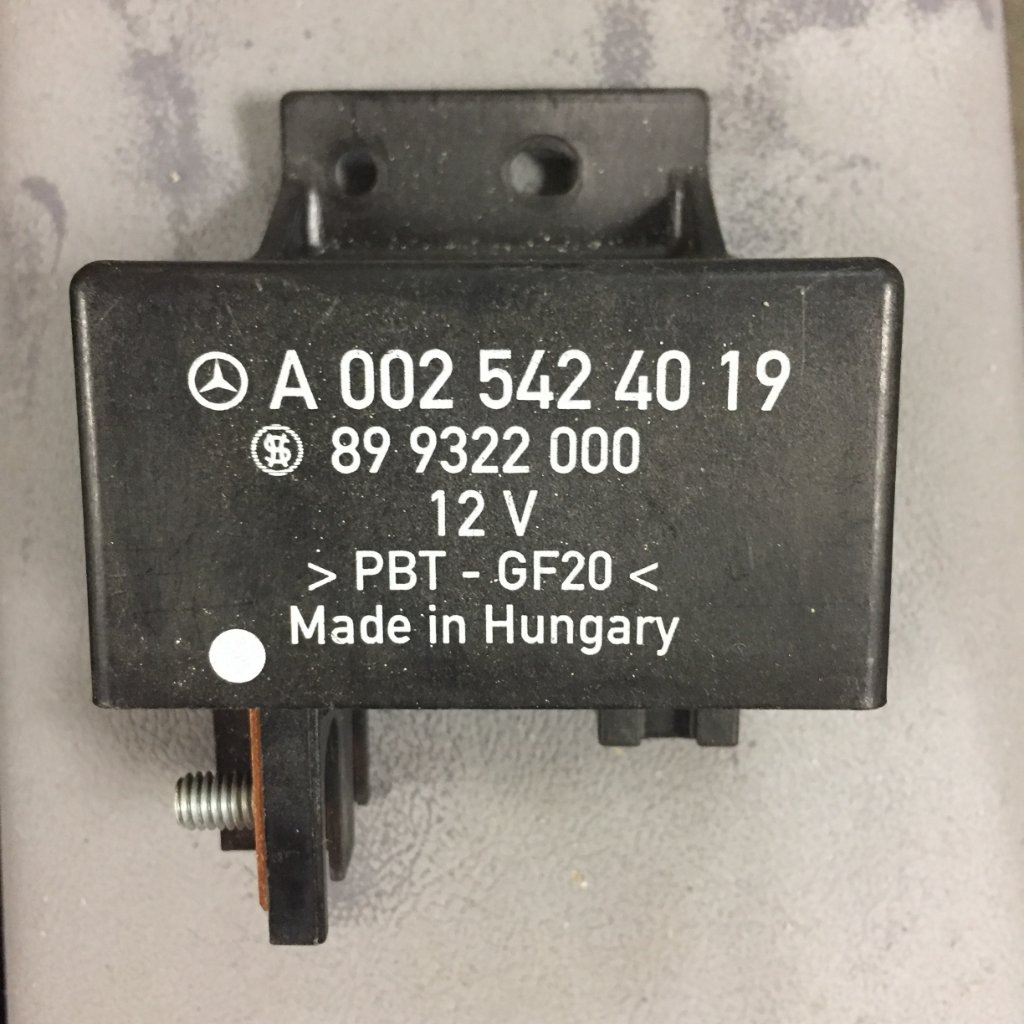

Hat jemand eine Idee ? Eventuell liegt es am Trennrelai zur Batterie im Fußraum ?

Das originale Trennrelais ist in der Fahrersitzkiste an der Rückwand zum Laderaum.

Überprüfe die Kontaktstellen vom Trennrelais D57 zur Zusatzbatterie G1/2!
Überprüfe das Trennrelais K57: Die Ader 0,75 mm² RDBK kommt vom SAM N10 (D+). Das ist die Steuerleitung. Die Ader 0,75 mm² BN geht auf Masse. Überprüfen! Dann muß das Relais schließen. Das sind dann die beiden 35 mm² RD. Überprüfen!
Überprüfe die Sicherung F59/1!
Überprüfe, welche Sannung bei laufendem Motor an der Zusatzbatterie G1/2 anliegt!

MoinGreennick26 hat geschrieben: 20 Okt 2025 07:32 Eventuell liegt es am Trennrelais zur Batterie im Fußraum ?
Kurze Erklärung zur Funktionsweise des Trennrelais.
Im Normalfall sind die Starterbatterie und Zusatzbatterie getrennt. NUR wenn der Motor läuft, sind beide Batterien am Plus verbunden. Sobald der Motor aus ist, sollen die Batterien getrennt sein. So wird verhindert, das die Aufbaubatterie die Starterbatterie leer saugt.
Wahrscheinlich ist das Trennrelais defekt weil es ständig die beiden Batterien verbindet. Das könnte mal durch eine Überlast o.ä. passiert sein.

Dann müsste doch aber wenn der Motor läuft Spannung an den Polklemmen der Aufbaubatterie vorn im Motorraum Anliegen oder nicht ?
Ich kann beobachten wenn der Motor läuft wie die Rundumleuchten schwächer werden bis sie letztendlich ausgehen weil die Batterie irgendwann leer ist.

HalloGreennick26 hat geschrieben: 21 Okt 2025 12:16 Dann müsste doch aber wenn der Motor läuft Spannung an den Polklemmen der Aufbaubatterie vorn im Motorraum Anliegen oder nicht ?
Ja, wenn alles wie ab Werk funktioniert, sollte bei laufenden Motor eine Spannung zwischen 13,6 und 14,2 Volt anliegen.
