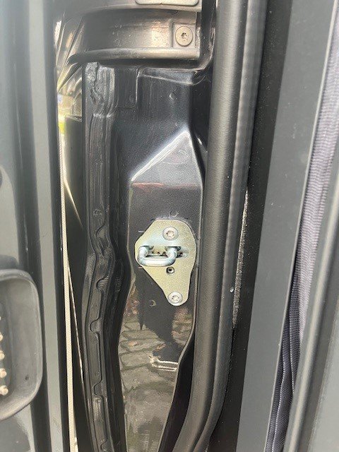

So, dann habe ich mir auch mal ein Softclose (Zuziehhilfe) für die Schiebetür gegönnt.
Die Zuziehhilfe ist von CaraVan Held in Gronau, der Einbau hat gut 3,5 Stunden gedauert. Sie passt in den serienausschnitt der C-Säule, es muss also nichts gebohrt oder gesägt werden. Die ganze Verkabelung und Absicherung verschwindet innen an der Rückwand des Küchenblocks.

Offensichtlich, die Hettich Schubkästen kann man einfach ausklinken und rausnehmen, danach hat man freien Zugang zur Küchenblock Rückwand - z.B. auch um eine bessere Wasserarmatur zu verbauen.

FXP hat geschrieben: 15 Dez 2025 14:41 So, dann habe ich mir auch mal ein Softclose (Zuziehhilfe) für die Schiebetür gegönnt.
Die Zuziehhilfe ist von CaraVan Held in Gronau, der Einbau hat gut 3,5 Stunden gedauert. Sie passt in den serienausschnitt der C-Säule, es muss also nichts gebohrt oder gesägt werden. Die ganze Verkabelung und Absicherung verschwindet innen an der Rückwand des Küchenblocks.SC01.jpg

Hängt vom Fahrzeug ab, in meinem Fall waren es 1470€ brutto. Natürlich gibt es z.B. bei Kleinanzeigen Leute die das billiger können, aber was mich an dem System von Held gereitzt hat, ist die quasi unsichtbare Montage und die Verwendung der Originaleinbaupunkte, es wäre also zu 100% reversibel.
