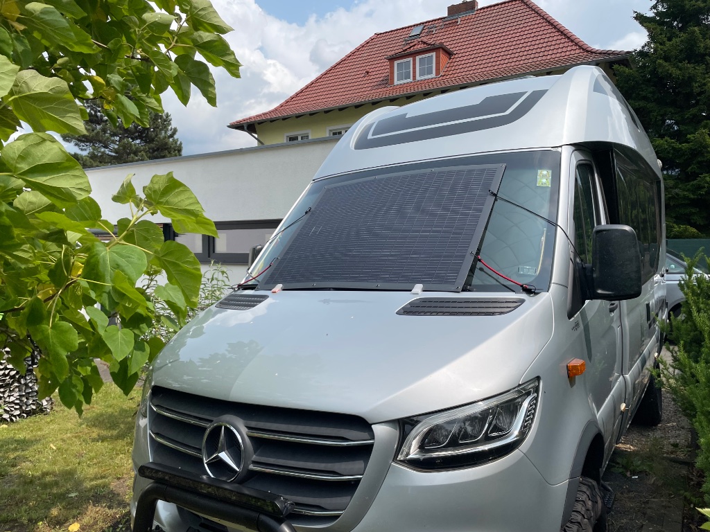

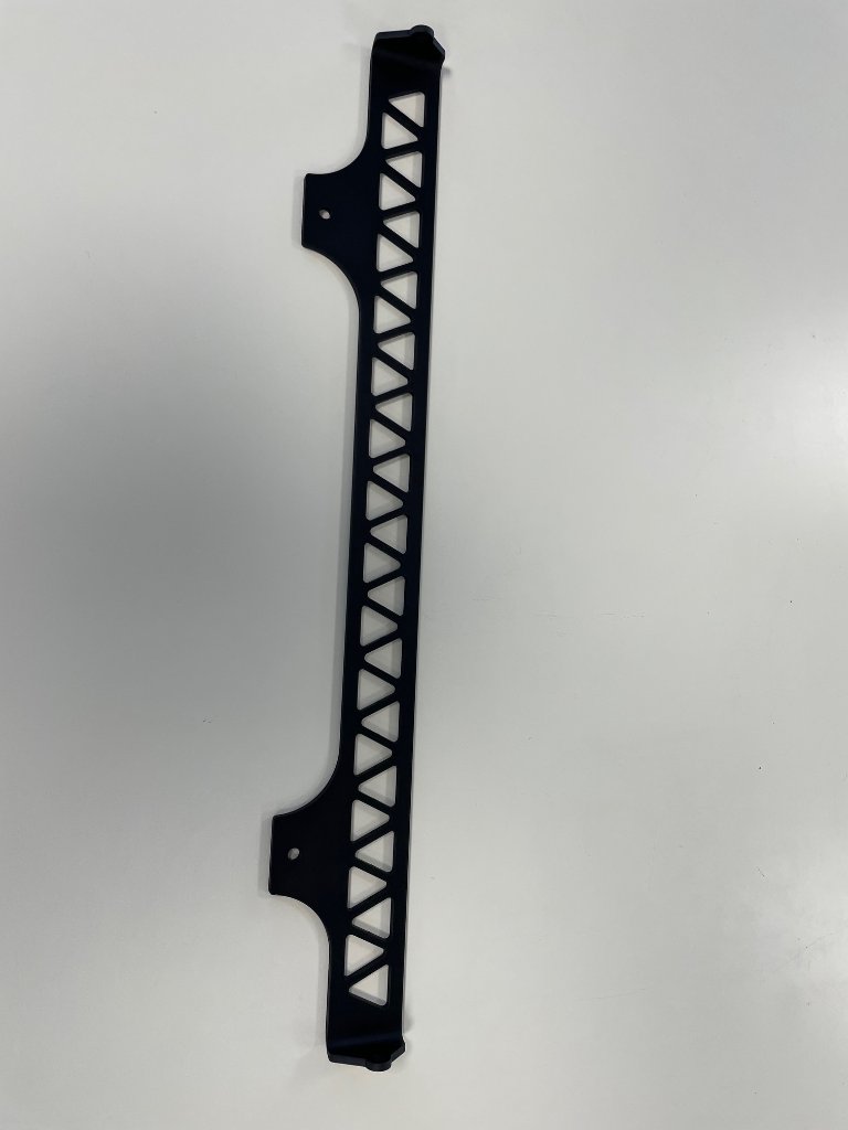

Ich nutze einen Balken von LazerLamps. Der hat genau die Lichtleistung die im Fernlichtbetrieb in Kombination mit den normalen LED-Scheiwerfern die maximale, zulässige Lichtleistung ergibt.
Zur Befestigung auf dem 70mm Frontschutzbügel habe ich einen Halter angefertigt (5mm Alu - lasern & biegen - schwarz elox.) und mit schwarzen 70mm Schellen befestigt. Gedruckt ist nur noch die Schalterkulisse um die Leerfelder rechts unten neben dem Lenkrad zu nutzen…
LG
Folgende Benutzer bedankten sich beim Autor Remis für den Beitrag:
f54 (03 Nov 2025 10:43)
W907 / OM642 / zGG 4,25t (leer 3,55t) / Achleitner 4x4 (Mantra) / GFK-WoMoAufbau / 245-75R16 / ZLF an HA

...hier noch die Bilder vom Halter...
