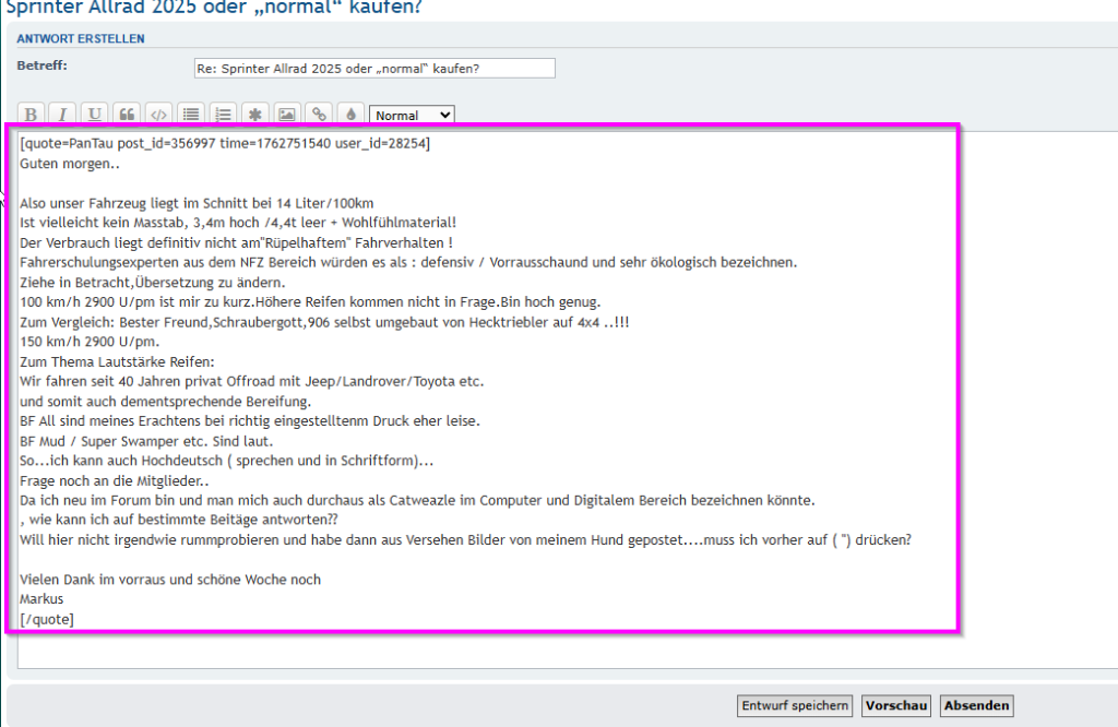

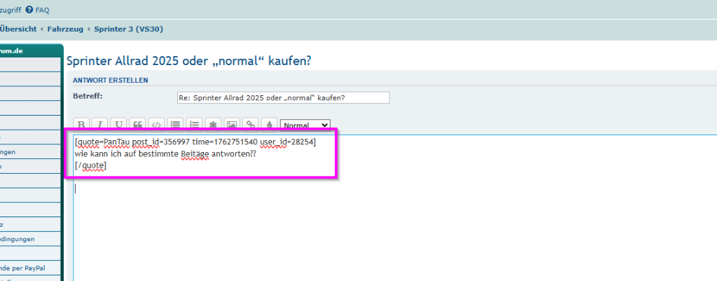

#44
Beitrag von shartelt »
PanTau hat geschrieben: 10 Nov 2025 06:12 wie kann ich auf bestimmte Beitäge antworten??
einfach rechts im Beitrag auf:
die beiden Anführungszeichen, damit startest Du direkt einen neuen Beitrag mit Gesamtzitat:
so ein "fullquote" ist meist blöd und unnötig....daher bitte entsprechend eingrenzen, was Du noch vom anderen Kollegen dastehen haben möchtest, auf das Du Dich beziehst:
und schon tippe ich die Zeilen und antworte Dir ;)
Wenn Du zusätzlich noch mehr haben möchtest, dann entsprechend Markieren -> Kopieren -> Einfügen (markieren + strg c + strg v) und wenn Du auf mehrere Beiträge antworten möchtest, dann mache ich es immer so, dass ich halt was schreibe, das kopiere....raus gehe und den nächsten Post wieder zitiere usw....
Ich hoffe ich hab mich verständlich ausgedrückt ;)
