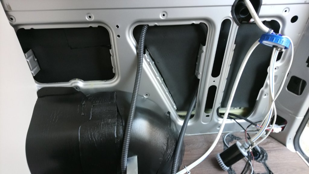

ich versuche im CGS den Frischwassertank auszubauen. Ziel ist es, das Außenblech zu dämmen. Pech nur, ich bekomme den Tank nicht raus. Ich habe alle Schrauben und Haltebänder abgeschraubt. Kann es sein, dass der Tank an der Stelle, an der er auf der Bodenplatte aufliegt noch verklebt ist.
Hat das schon mal jemand gemacht oder gibt es hier im Forum schon einen Beitrag dazu? Habe bisher keinen gefunden...
Danke schon mal im Voraus!

Genau, an der tiefsten Stelle ist mit einer dauerelastischen Klebemasse festgeklebt.

Danke, für die schnelle Antwort und die Bilder. Wie ich schon dachte. Ist das Bodenablassventil bloß gesteckt, bekommt man das so ohne Weiteres mit raus oder geht das beim Ausbau kaputt??

Bei mir war der Ausbau völlig problemlos.
