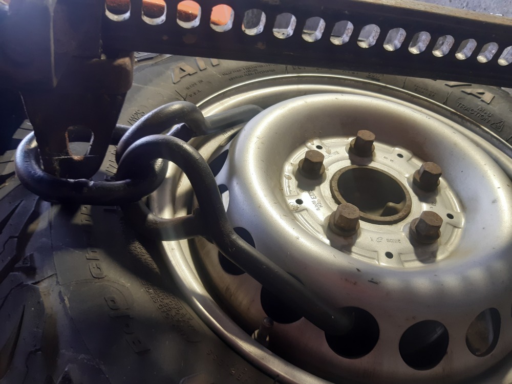

Bilder aus meiner Werkstatt- aber im Sand mehrfach (leider...

Bilder aus meiner Werkstatt- aber im Sand mehrfach (leider...) bewährt.

Achimschn hat geschrieben: 21 Nov 2025 14:10Wo hast du das geschmiedete Gehänge den her?Schnafdolin hat geschrieben: 21 Nov 2025 12:20walkman hat geschrieben: 21 Nov 2025 11:55
geschmiedetes Gehänge mit zwei Haken. .

Das Gehänge habe ich mir vor 'zig Jahren bei einem befreundeten Schmied machen lassen. Hat eine halbe Stunde gedauert. Ist ein wenig schwer, ich schätze mal 7 Kg Stahl, wird mich aber sicher überleben.
in ähnlicher Ausführung, nur 100x leichter gibts das Ding als HIGH LIFT MATE bei verschiedenen Anbietern.
Also... ich schwöre drauf
Mit dem originalen Wagenheber ist es eine ewige Schinderei, unterm Auto erst einmal einen festen Platz zu schaffen und dann den kompletten Karren aus dem Dreck herauszuheben, bis endlich das Rad frei ist und das Sandblech drunter kann. Man hebt ja bestimmt 30cm hoch und aus der Feder heraus, ehe das Rad frei wird. Manchmal reichte der Wagenheber nicht und musste dann noch unterbaut werden- alles Geschichte.
Mit dem Gehänge bzw dem High Lift Mate ziehst du unmittelbar an der Felge das Rad hoch und musst die Feder nicht entlasten, schwupp- Sandblech drunter, ablassen und Abfahrt.
Aufpassen musst du allerdings, dass der Wagenheber dir nicht zur Fahrzeugseite ausweicht. Er muss so nah wie nur möglich am Rad stehen und das Fahrzeug darf nicht instabil stehen, was ja im Sand eher nicht zu erwarten ist.
Ich habe auch schon normale Räderwechsel so bewerkstelligt, indem ich vorher die Schrauben lockerte, das Rad mit dem High Lift aushob, Bock drunter (Vorteil: die originale Wagenheberaufnahme ist dann dafür frei), auf den Bock abgelassen habe und dann kann man wunderbar das Rad abschrauben. Geht deutlich schneller als alle anderen Methoden.
