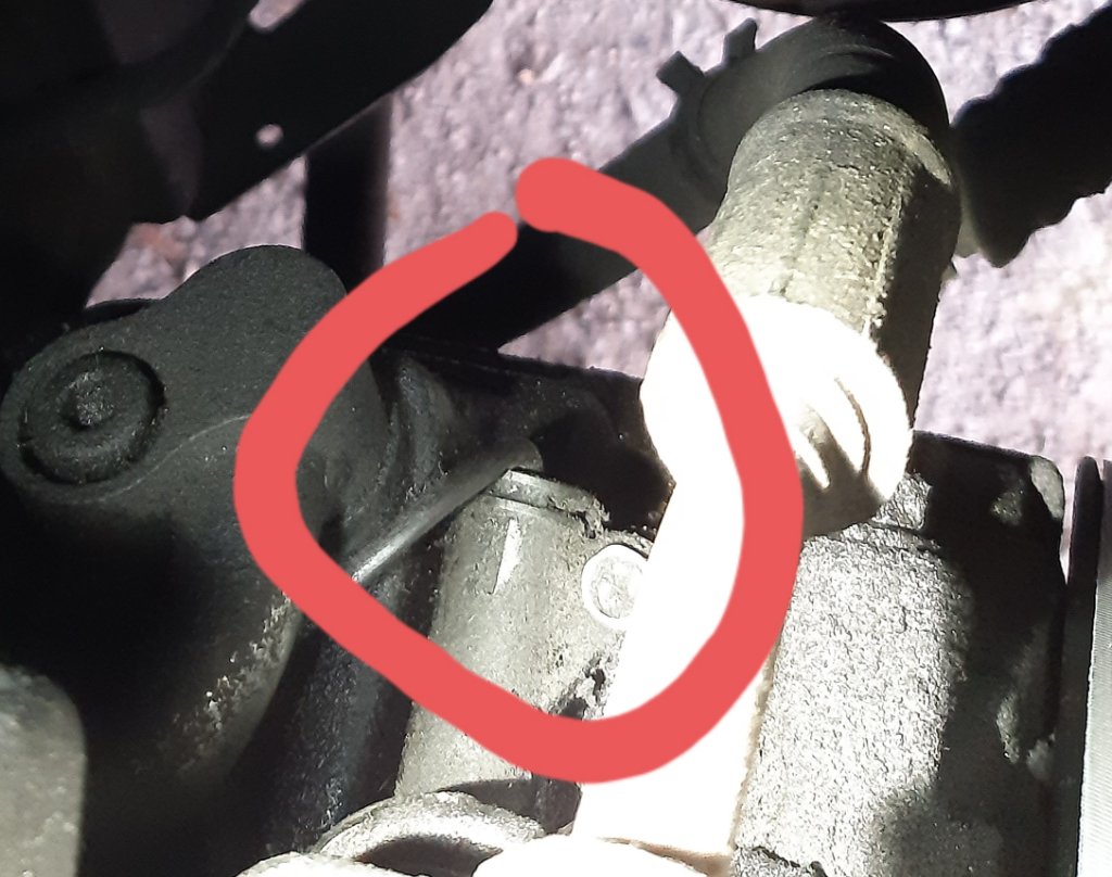

Muss hier auch mal rückfragen: Wirklich einfach in den markierten Spalt mit dem Schraubendreher hebeln? Oder muss die Schraube daneben gelöst werden und das kleine Metallteil ab?
Sprinter 902 2.2 Diesel OM611 80 kw Handschalter
Sprinter902
Beiträge: 157
Registriert: 21 Feb 2023 17:45
Wohnort: Leipzig
Re: Klimakompressor Kabel lösen ?
Beitrag von Sprinter902 »
Geschafft. Für alle mit ähnlichem Problem. Beide Rippen gehören zum Stecker. Vor der 2. Rippe mit dem Schraubenzieher hebeln. Die Schraube muss nicht gelöst werden.
