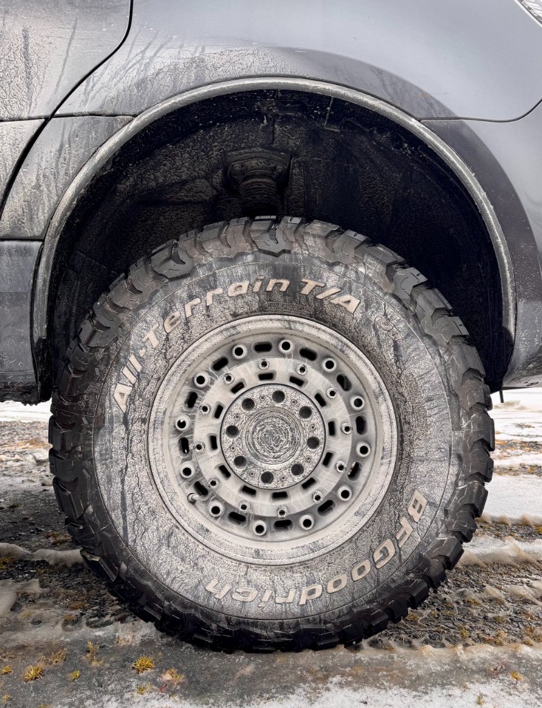

Im Zweifel mach ganz kleine Lippen dran, habe ich auch. Sind sehr dezent...
P.S.: ein besseres Bild hatte ich nicht zur Hand. Die Lippen sind knapp 2-3cm breit...

So, es ist vollbracht und ich überglücklich. Räder sind ohne Verbreiterung eingetragen.🙃😆🤗🙃
Nachdem ich bei uns im Ort beim TÜV war, hab ich im Büro schon gemerkt, dass ich einen übereifrigen TÜV Prüfer gegenüber habe. Er hat schon gesagt, obwohl er das Auto noch gar nicht gesehen hat, bei Wohnmobilen muss man immer ganz genau prüfen. Bla bla bla
Draußen am Objekt hat er auch gleich gesagt, die stehen zu weit raus das trägt er nicht ein. Die Verantwortung kann er nicht übernehmen bla bla bla und Paragraph hier Paragraph da. Mit einem Winkelmesser hat er mir erklärt, wie das abgedeckt sein muss und so weiter und so weiter.
Auf meinen Hinweis, dass es ja auch ein gewissen Ermessens Spielraum gibt, sagte er das gibt’s bei ihm nicht. Paragraph ist Paragraph. Er muss vorsichtig sein, er ist eh schon auf dem Kicker…..😆😆😆
Habe dann gesagt okay, dann lassen wir es. Dann fahr ich zu einer anderen Zweigstelle.
Bin dann bei uns in Oberbayern in eine größere Stadt gefahren. Dort wurde ich auch ohne Termin freundlichst begrüßt, mit Kaffee und Plätzchen versorgt und bin dann völlig unbürokratisch mit dem super freundlichen Prüfer ans Auto gegangen. Zuerst hat er auch gesagt, die stehen aber grenzwertig raus, aber dann hat er gesagt die geile Karre braucht ja auch geile Räder. Und das wäre schon so in Ordnung und sie sind ja auch abgedeckt. Grenzwertig, aber abgedeckt.
