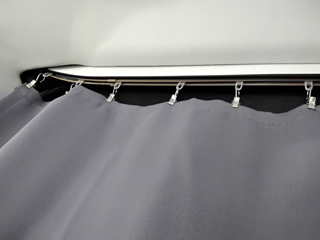

studip99 hat geschrieben:
Hast Du im Kabe denn Ausströmer an den Sitzen im Fahrerhaus?
Die Moskito Schienen scheinen gemäss Fotos der Kabe Website identisch zu den von Hymer zu sein. Im Hymer ist die Ihnen ca. 1 cm breit und hat noch eine Führungsschnurr. Wie hast Du den Vorhang da eingeklipst?
Gruss
Patrick
Hallo Patrick nein der Kabe hat keine Ausströmer , aber eine beheizte Matte im Gang und Fussraum vorne sowie Konvektoren in den Einstiegen . Hat ja ne Alde Warmwasserheizung . Allerdings sind die Sitzkästen auch nicht verkleidet ( gewesen ) . Zum Vorhang, ich habe eine Vohangschiene im Baumarkt gesucht die ich in die Führung drücken konnte. Ich hänge mal ein Bild ran . Wichtig Vorhang so lang wählen das er auf dem Boden liegen kann und die extrem Kalte Einstiegsstufe nach innen abschirmt. Und das braucht man natürlich nichts bei -5 Grad sondern eher wenn es deutlich kälter wird :wink:
Achso ich hab den Vorhang nur für den Einstiegsbereich sollte im Hymer, wie ich befürchte , der Küchenblock nicht beheizt sein empfehle den Vorhang breiter zu wählen auch für den Bereich zwischen Tür und Küchenblock .
