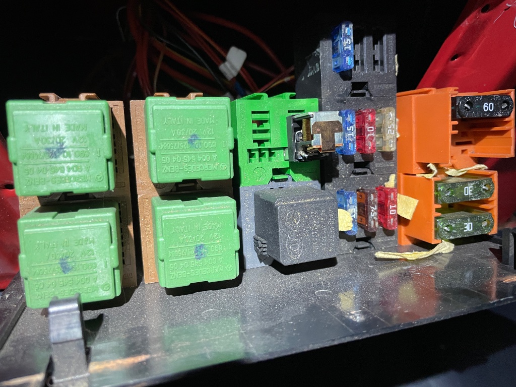

Ich hatte gleiche Problem, und das Bremslichtrelais (A005 545 1005) war die Ursache. Das Bremslicht ging aus, wenn Ich gegen das Relais klopfte. Deckel aus, ein bißchen Pressluft und es funktioniert wieder problemlos.
Hier abgebildet ohne Deckel.
