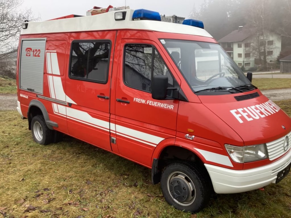

Hallo aus Österreich! Wir überlegen, uns diesen Sprinter (314/412, Bj. 1999, Ex-Feuerwehr – siehe Foto) zuzulegen. Allerdings möchten wir ihn mit einem Reimo-Hochdach aufrüsten, wegen der Stehhöhe. Aber weiß jemand, wie das bei so einem Fahrzeug überhaupt geht, weil da ja diese Plastikwanne draufsitzt? Lässt sich das trotzdem irgendwie machen? Und wie zuverlässig/dicht ist so ein Umbau eigentlich?
(PS: Bessere Fotos haben wir nicht, wil wir das Fahrzeug ja erst kaufen möchten.)
Grüße, Andreas

Diese kunstoffdächer sind nur aufgesetzt. Bzw aufgeklebt.
Darunter ist das ganz normale fahrzeugdach.
Also GFK-Dach runter basteln und dann weiter wie sonst auch.
