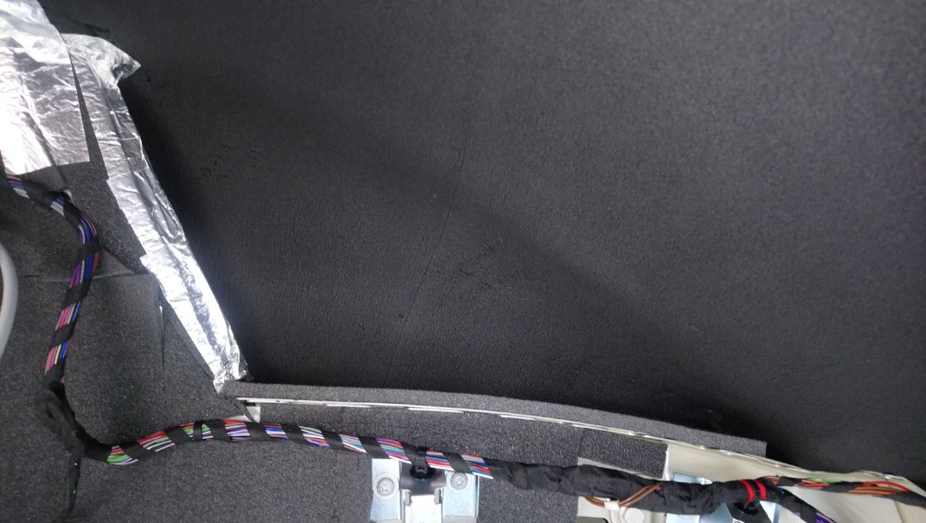

Ich habe mir vor dem Kauf mal vom freundlichen zeigen lassen, wie es bei einem Ausstellungsmodell hinter dem Bedienpanel aussah und da sah es doch etwas bessre aus, als auf Deinem Foto.v-dulli hat geschrieben: 06 Jan 2026 19:14 Auch wenn das kein VS30 ist, die Probleme sind die gleichen.
Und dieses Spielchen habe ich nahezu rundum vollzogen
Ich konnte soweit ich via die Öffnung des Bedienteils reinschauen konnte jedenfalls keine Metall sehen, bis das was auf dem Foto sichtbar ist. Und es war kein Modell mit dem Hymer Winterpaket. Würde deshalb vorschlagen, bevor jemand seine Fahrerhaushimmel rausfrimmelt, das er evtl. zuerst via der Öffnung des Bedienpanel schaut, wie es bei seinem Modell dahinter aussieht.
Bei meinem GCS 700 habe ich auf jedenfall auch nicht das Gefühl, dass vom Dachhimmel Kälte durchdrückt.
Grüsse
Patrick

Hast Du auch bei deinem geschaut? Oder ist das Bild vom Ausstellungsfahrzeug?studip99 hat geschrieben: 07 Jan 2026 19:46Ich habe mir vor dem Kauf mal vom freundlichen zeigen lassen, wie es bei einem Ausstellungsmodell hinter dem Bedienpanel aussah und da sah es doch etwas bessre aus, als auf Deinem Foto.v-dulli hat geschrieben: 06 Jan 2026 19:14 Auch wenn das kein VS30 ist, die Probleme sind die gleichen.
Grüsse
Patrick
Re: Hymer Grand Canyon S 700
Nein, bei meinem habe ich das nicht überprüft, wieso auch? Sofern Du meinst, dass das Ausstellungsfahrzeug besser ausgestattet war, als ein Serienfahrzeug, muss ich darauf hinweisen, das ich mit Ausstellungsfahrzeug eigentlich ein Lagerfahrzeug gemeint habe.v-dulli hat geschrieben: 07 Jan 2026 20:42Hast Du auch bei deinem geschaut? Oder ist das Bild vom Ausstellungsfahrzeug?studip99 hat geschrieben: 07 Jan 2026 19:46 Ich habe mir vor dem Kauf mal vom freundlichen zeigen lassen, wie es bei einem Ausstellungsmodell hinter dem Bedienpanel aussah und da sah es doch etwas bessre aus, als auf Deinem Foto.
Grüsse
Patrick

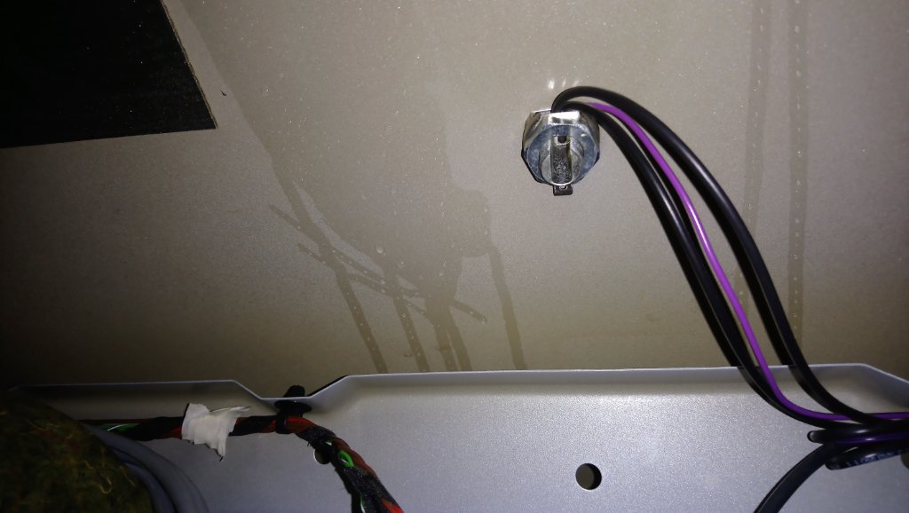

Habe mal die DBE unseres 600’er mit Winterpaket aufgemacht um an den Antennenbereich zu sehen. Kein Schwitzwasser.
Im Grunde ist da einigermaßen Isoliert, leider löst sich bei mir aber schon großflächig das Armaflex vom Blech und liegt nur noch mehr oder weniger lose drin.
Nur noch ca 50% kleben am Blech, Rest steht ca. 0,5-2cm ab.
Irgendwann muss wohl tatsächlich der Himmel runter und das Atmaflex mit (Sprüh)Kleber wieder am Blech befestigt und dabei auch noch gleich etwas optimiert werden .
stehen gerade in Südtirol bei Traumwetter, aber Nachts -15C.
