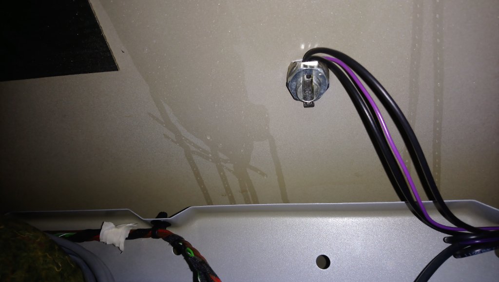

Beiträge: 6681
Re: 419 4x4: Totalausfall Assistenten und weitere Errors.
So sieht das Dach original aus und das war noch nicht wirklich kalt
Cyclist84 hat geschrieben: 06 Jan 2026 05:29 da war so viel wasser…und zudem wird der sprinter mehr als ausreichend geheizt und gelüftet - kondenswasser hatte ich nie.
Lange noch kein Frost, 2 Personen und Heizung auf 22° und Lüftung über die Standheizung(Standlüften)
Folgende Benutzer bedankten sich beim Autor v-dulli für den Beitrag (Insgesamt 3):
JoachimG (07 Jan 2026 15:49), Eisbär (07 Jan 2026 17:00), Cyclist84 (08 Jan 2026 06:36)
