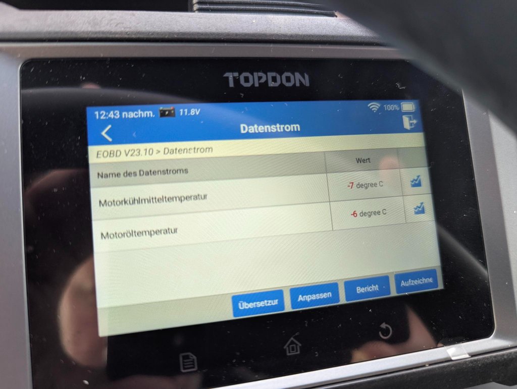

Nachtrag von gestern. Bild nach ca. 1h Standheizungslauf, davon 15min in Zündstufe 2.

Mighty7 hat geschrieben: 09 Jan 2026 15:26 Nachtrag von gestern. Bild nach ca. 1h Standheizungslauf, davon 15min in Zündstufe 2.
Da stellt sich ja ein bisschen die Frage, wozu eine WWZH dann überhaupt gut ist....Für dwn Innenraum macht da eine Luftheizung mehr Sinn....Und hat auch weniger Verlust bei geringeren Stromverbrauch.

Lösung zu meinem Problem aus dem 1. Beitrag:
viewtopic.php?p=360933#p360933
Danke Matengi.
