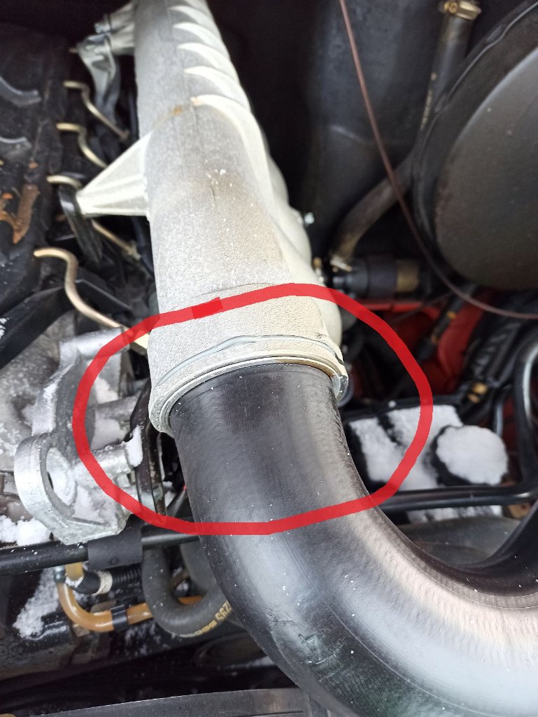

Hab im Forum viel gelesen. Als nächstes wäre Drosselklappe und/oder AGR-Ventil zu reinigen. Aber wo sitzen diese beiden Teile?
Andere baugleiche Modelle mit dem OM612 haben das AGR-Ventil vor der Ansaugbrücke verbaut. Da ist bei meinem Sprinter aber nix – siehe Foto.
Wer kann mir helfen?

Dein Sprinter hat kein AGR verbaut, daran kann es also nicht liegen .
Sehe dir mal die Unterdruckdose vom Turbolader an. Vielleicht ist ein Schlauch brüchig.

Warum haben mache 904'er Sprinter-Modelle kein AGR? AGR's wurden ja auch schon vor 2002 verbaut.
Und wo sitzt die Drosselklappe?

kein agr, weil er wahrscheinlich als lkw ausgeliefert wurde. diese brauchten damals noch keine abgasrückführung zur homologation

Entschleuniger hat geschrieben: 08 Jan 2026 14:16 Und wo sitzt die Drosselklappe?
Ich mag mich irren, Aber ein Diesel hat keine Drosselklappe. Die Drehzahl wird über die Einspritzung bestimmt.
Wie kommst du drauf, dass du eine haben müsstest?
