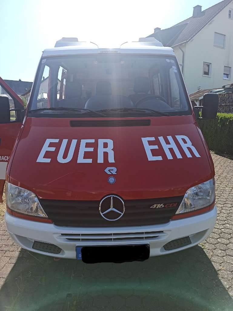

ich habe mir letztes Jahr einen von der österreichischen Feuerwehr ausgemusterten Sprinter, Modell W904 416 CDI mit Allrad und Schaltgetriebe zugelegt. Baujahr 2002, 20.000 km gelaufen. Den möchte ich mir als flexibel nutzbares Transport- und Reisemobil ausbauen.
Nach nun etwa 1.500 km macht der Motor Probleme. Wenn das Fahrzeug warm gefahren ist, fällt manchmal die Drehzahl auf Leerlaufdrehzahl ab. Wenn ich vom Gaspedal gehe und wieder Gas gebe fängt er sich wieder – manchmal auch erst nach mehreren Versuchen. Einmal ist dabei im 5. Gang bei einer Bergauffahrt auf der Autobahn die Kontrollleuchte EDC angegangen. Angehalten, Neustart, EDC-Lampe ging nicht wieder an, und er lief erst mal wieder. Problem taucht allerdings immer wieder auf.
Inzwischen habe ich den Kraftstofffilter gewechselt und einen neuen Gaspedalsensor eingebaut. – Problem unverändert.
Hab im Forum viel gelesen. Als nächstes wäre Drosselklappe und/oder AGR-Ventil zu reinigen. Aber wo sitzen diese beiden Teile?
Andere baugleiche Modelle mit dem OM612 haben das AGR-Ventil vor der Ansaugbrücke verbaut. Da ist bei meinem Sprinter aber nix – siehe Foto.
Wer kann mir helfen?
