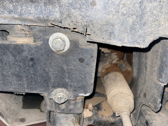

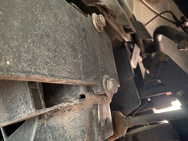

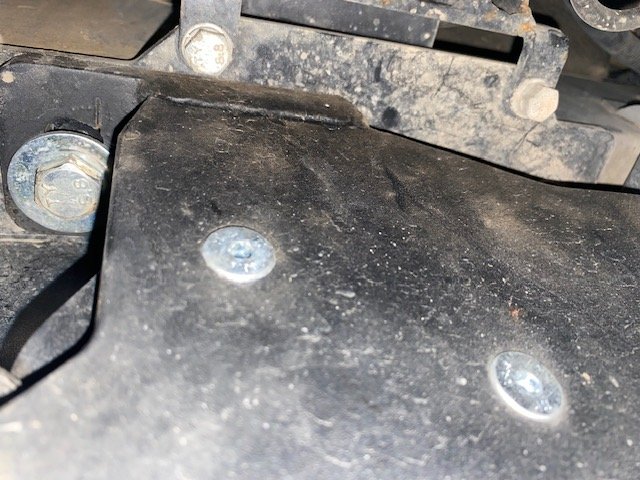

matthias007
Beiträge: 214
Registriert: 27 Jan 2022 17:37
Re: Unterbodenabdeckung bzw. Unterfahrschutz
Beitrag von matthias007 »
hallo
bild 1 und 4 ist die hintere befestigung ,seitlich in den rahmen,
am ende ist das teil im rechten winkel abgekantet nach innen und geht hinter den rahmen,und hält sich so nochmal am rahmen fest, das sieht man leider so auf dem foto nicht.
bild 2 und 3
die vordere befestigung seitlich mit den senkkopfschrauben in den motorschutz-braucht man eigendlich nicht,
wichtig ist die stabile befestigung nach oben mit der schlosschraube mit der unterlagscheibe in den rahmen .
seitlich müssen die kunststoffverkleidungen etwas ausgeschnitten werden.
gruss matthias
