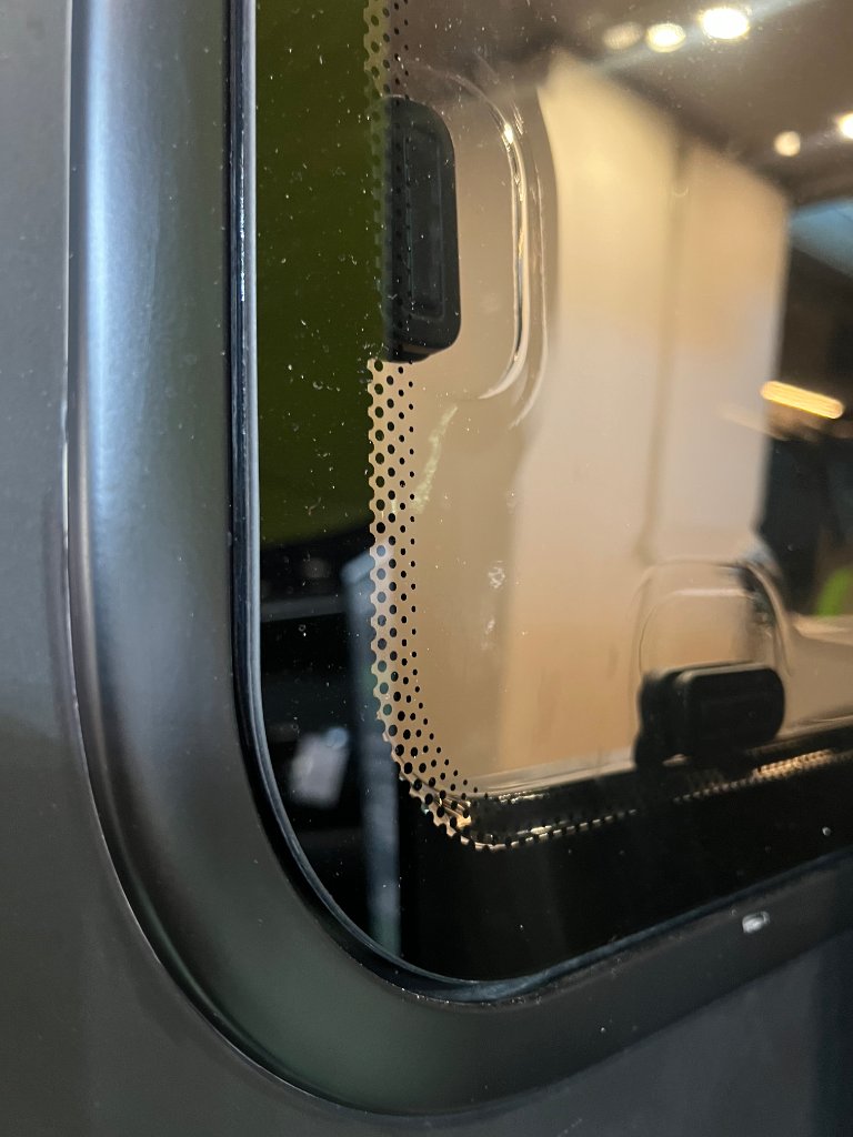

.. weiter von der CMT:
Dann haben wir sehr schöne (Eisdielen;-)-Sprinter mit Echtglas entdeckt: ... und siehe da! Carbest. Hä? .. gebogen Auflösung folgt...

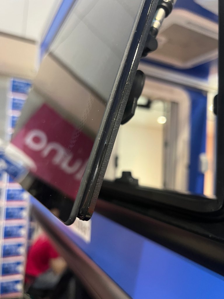

... CMT, Echtglas gebogen:
Die Auflösung kam bei Reimo. Neu im Programm, Echtglas RW Fusion jetzt "Curved"!,Radius 5000mm Katalog Reimo S. 553. Hier wurde noch die gerade Version gezeigt, anders als weiter oben beschrieben, ist die "Fusion" isoliert, innen Acryl:
Da unser Auto noch nicht da ist, habe ich einen Straßensprinter bemüht. Mit der Halbmeter-Wasserwage als Richtlatte (Fenster 90/45 o.ä.) komme ich oben und unten auf eine Krümmung/Abweichung von 7mm, also ein Dreieck 25cm, 7mm Tangens sagt 1,6 Grad, macht einen Radius von 9m (Reimo 5m, s.o.) Am Heckblech betrug die gemessene Auslenkung oben/unten bei 50cm 3mm, entspricht einem Radius von ca. 20m
Also nochmal bei 50cm Fensterhöhe, ich hoffe verständlich:
Radius 5m Carbest Curved: Auslenkung Oben/Unten bzw. Mitte 12mm
Radius 9m Sprinter Seite: Auslenkung 7mm (hatte ich gemessen)
Radius 20m Sprinter Heck: Auslenkung 3mm (hatte ich gemessen)
Wir werden wohl seitlich die "Fusion Curved" bestellen, liegen oben und unten gut an, seitlich in der Mitte etwas Abstand,etwas ranziehen..
Hinten nehmen wir wohl gerade Fusions.
Nachvollziehbar? Meinung?
Viele Grüße,
Jan
