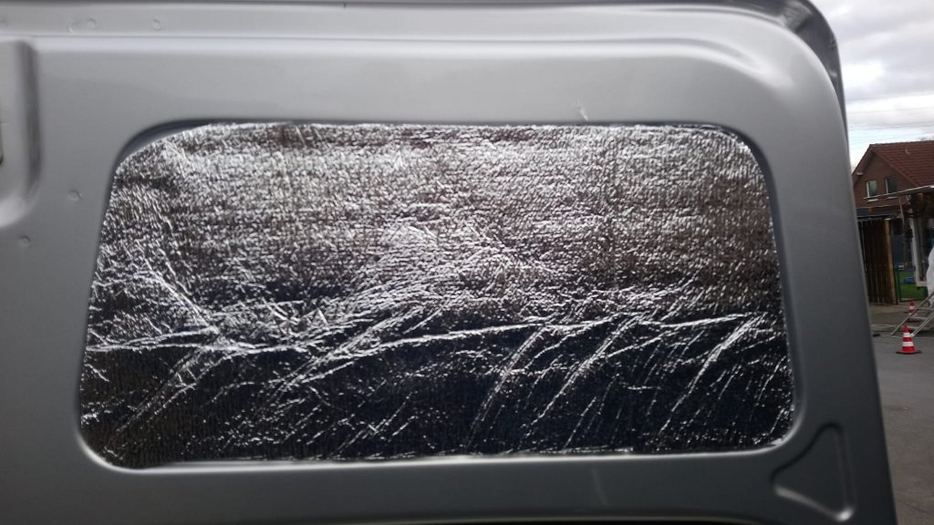

Alle Fahrzeugtüren haben, unten, Öffnungen zur Entwässerung. Alle, zumindest aber die besseren Pkw haben eingelegte Folien als Dampfsperre, nicht aber Nutzfahrzeuge und schon gar nicht hinten. Wenn jetzt die Verkleidung der Schiebetür nicht sauber sitzt, kann es durchaus "ziehen" und das ist der Grund warum ich die Türen an meinem GCS mit Dampfsperre versehen habe.
Etwas Trittschalldämmung und ein paar m Butylschnur, also, keine Raketenwissenschaft.

Hat bei meinem sehr viel gebracht. Vorher war, an dieser Stelle, nacktes Blech.
Dazu dann noch
Erstes Bild werde ich mir anschauen und schauen, wie ich das umsetze.
Die Schiebetür ist mittlerweile massiv gefüllt mit Armaflex.
Danke für Deinen Beitrag.
