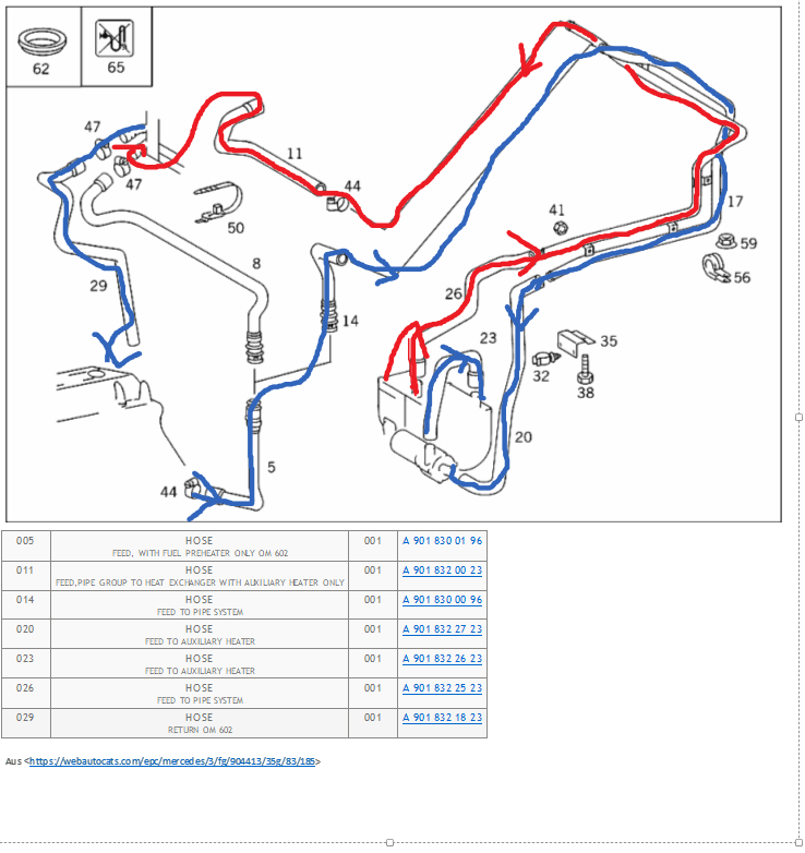

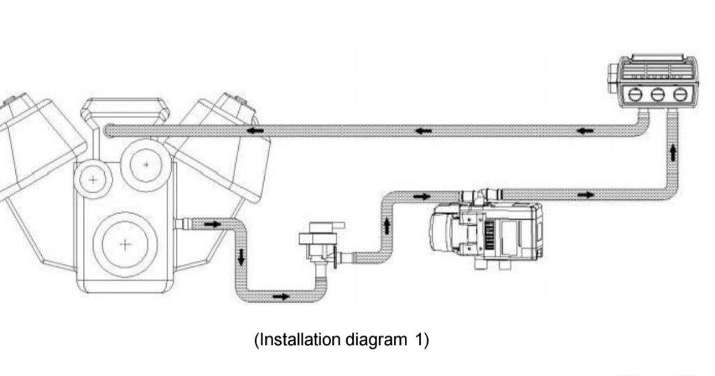

Ich will am Wochenende mein Thermostat und die WaPu tauschen und in diesem Zuge endlich meine Wasserstandheizung einbauen. Original wird, wie im Bild gezeigt, die WSH zwischen Motor Ausgang und Wärmetauscher gesetzt. Die Flussrichtung habe ich nach meinem Verständnis entsprechend eingezeichnet. In Installationsdiagram setzt die WSH aber scheinbar an der kalten Seite an.
Kann mir jemand ggf. auf die Sprünge helfen, würde meine WSH quasi wie im Original verbauen, nur eben mit Schläuchen statt Röhren.
Beste Grüße
Beste Grüße
