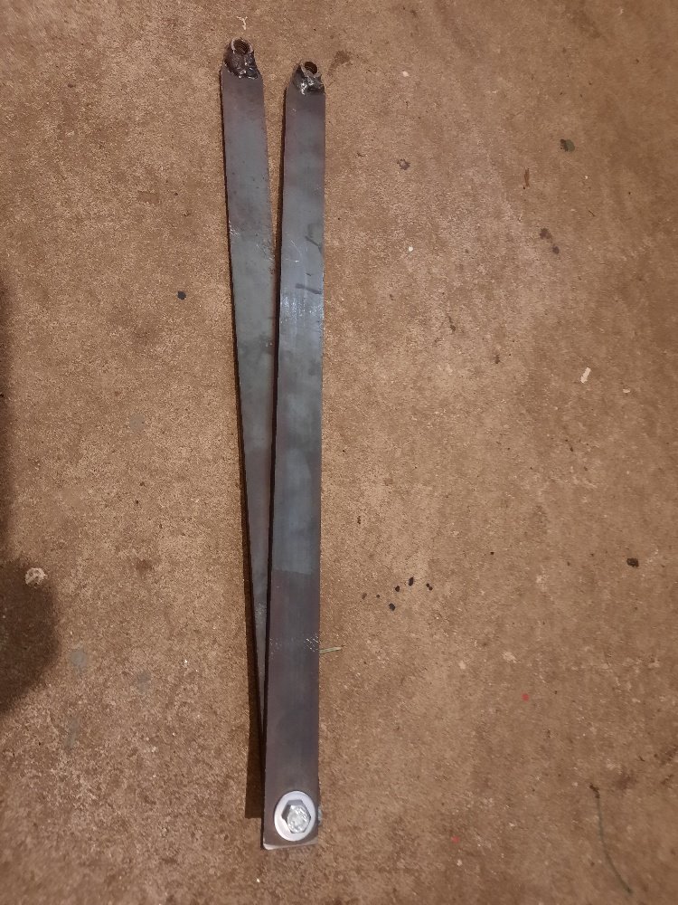

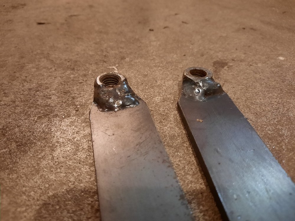

musste vor ein paar Wochen auch den Lüfter ausbauen (wg. Tausch des Freilaufs der Lichtmaschine).
Zum Gegenhalten beim Lösen der Schraube (SW36) habe ich mir auf die Schnelle aus zwei Flacheisen und 2 aufgeschweißten Muttern dieses Hilfswerkzeug gefertigt.
LG
Matthias
