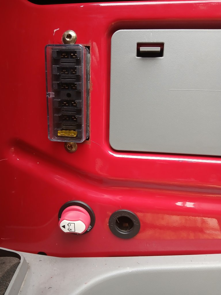

Heute bei Scheixxxwetter rein raus rein raus.... zwischen Werkstatt und dem davor stehendem roten Dänen.
Hab jetzt die hinteren Elektrik sauber in einen Sicherungskasten verbannt. Dahinter gehen die Leerrohre ab. Momentan ist aber noch kein Fußboden drin, unter dem diese dann verschwinden. Ein Hauptschalter und eine Ziggisteckdose für die abendliche Funzel draußen rundeten die heutige Bauerei ab.

was schaltest du denn über diesen Hauptschalter

Alles, was hinten dran hängt. Der Hauptschalter liegt vor den Sicherungen. Im Regelfall ist er immer an. Ist nur "zur Not"- bisher hatte ich nie einen drin. Bisher hatte ich aber auch keinen so großen Stufenbohrer 8)

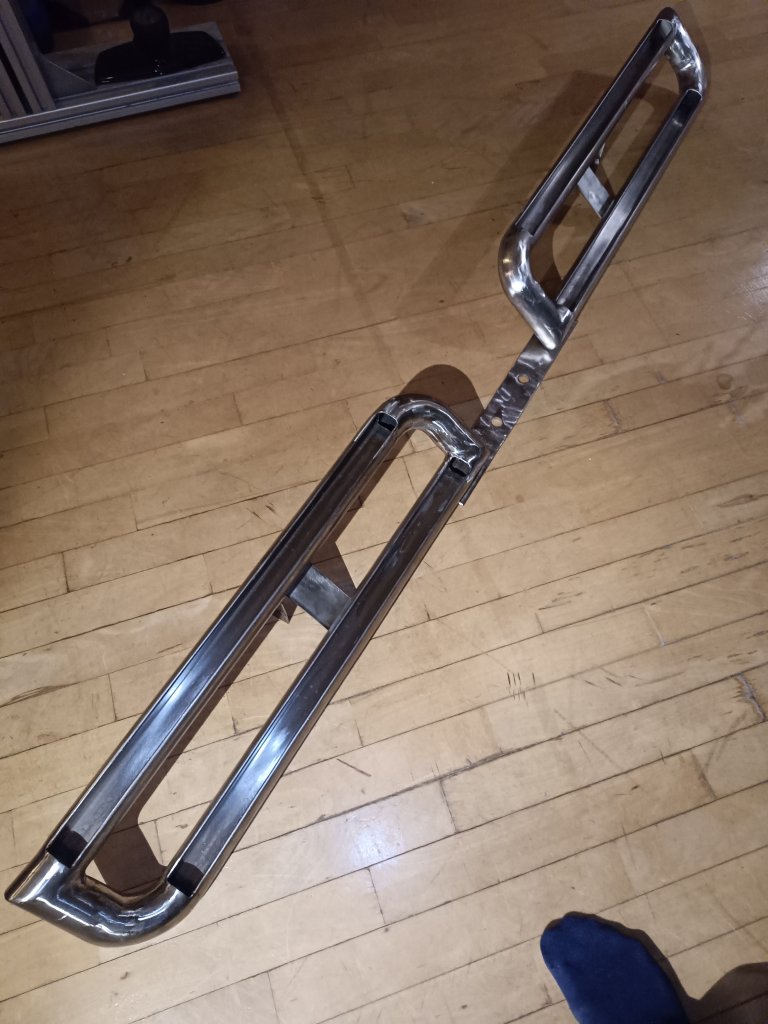

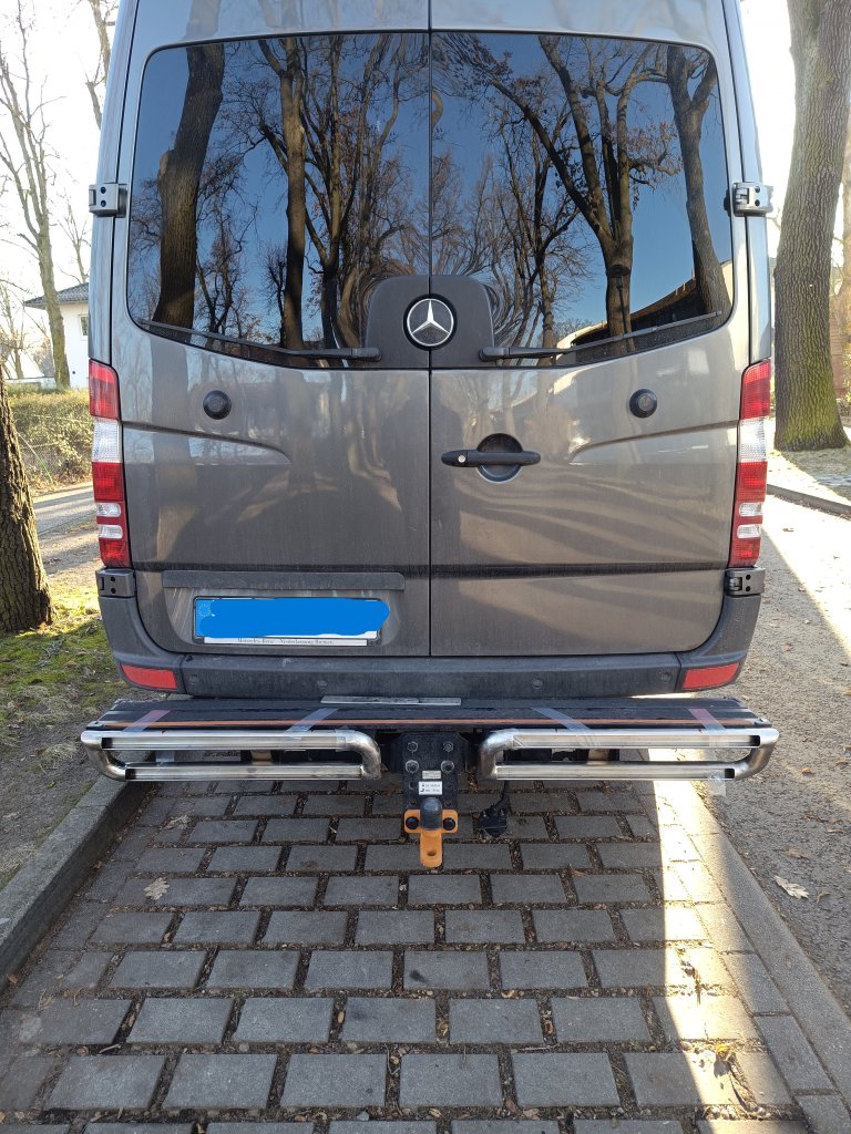

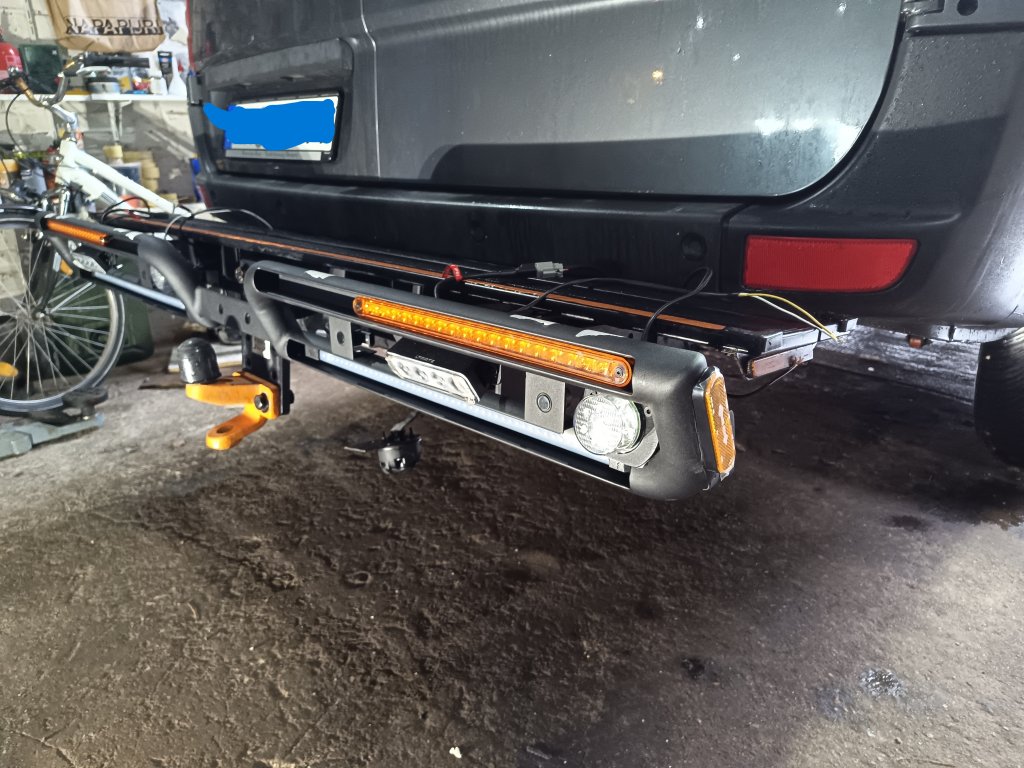

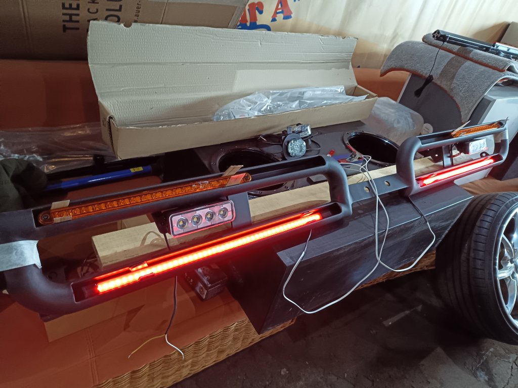

Nach vielen Stunden des Hirnens, Flexens, Schweißens, Schleifens und einigen Wiederholungen danach
heute erstmals meinen Lampenträger im offroad-Look ans Auto gehalten. Dann die PTS-Sensoren und
Brems- / Nebelschlussleuchten grob positioniert, um deren Position festzulegen. Es tut einfach gut nach
den vielen Arbeitsstunden auch mal ein erstes Ergebnis zu sehen... :D
Rohbauphase, einige Rohrbögen, ´ne Portion 48er Glasleistenrohr und los geht´s...
...dann mit Tape grob am Auto befestigen, prüfen, korrigieren, Halterungen anschweißen.

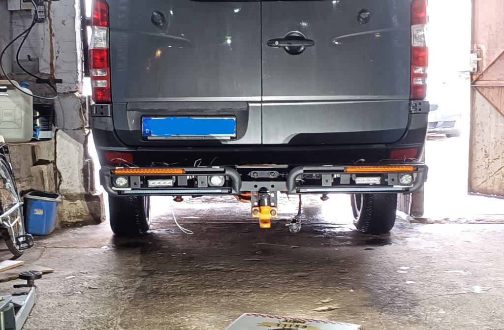

Nun hieß es einige Tage warten. Dann kam der ersehnte Anruf aus Potsdam: Pulverbeschichtung ist fertig! :D
Tolle Arbeit zum fairen Preis bei den Oberlin-Werkstätten! Ein ganz dickes DANKESCHÖN dafür!
Schlussleuchten und (dyn.) Blinkleuchten kommen zuerst rein. Testlauf...
Nach dem Pulverbeschichten. Erste "Testmontage"...
...zwecks genauer Positionierung der restlichen Beleuchtung.
Jetzt werden noch die Halterungen für PTS und Leuchten genau positioniert und dann verklebt. Danach steht
einige Zeit Strippenziehen auf dem Programm, ehe es endgültig ans Fahrzeug geht. Wenn alles wie geplant
klappt habe ich dann Voll-LED am gesamten Heck inkl. funktionierender Ausfallkontrolle im Kombiinstrument. :D

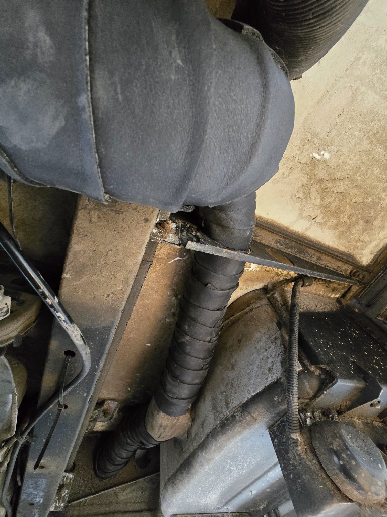

Unterflur-Heizungsrohre mit Armaflex isoliert, für die anstehende Lappland Reise...
Natürlich zu wenig bestellt, jetzt muss noch mal drunter...

Wahrscheinlich erfährt der MobilLoewe jetzt das er auch mal unter sein Wohnmobil krabbeln muss.
Denn er hat jetzt, dank deiner Vervollständigung der Signatur, erfahren das bei den ML- Modelle Heizungsschläuche am Fahrzeugboden verlegt sind.
Die sind zwar in einer Isolationsumwickelung, aber besser geht immer, gerade beim "Edel Hymer" :roll: .
So tief hat sich der MobilLoewe wohl noch nie gebückt und unters Fahrzeug geschaut.
Sonst hätte er es auf deinem Bild erkannt.

In der Tat, beim neuen ML-T 570 habe ich noch nicht unters Auto geschaut. Eine neue Erfahrung wäre das allerdings nicht, war mir vom ML-T 580 bekannt, die Bude war immer warm. :wink:
Dennoch macht eine Isolierung der Heizungsrohre sicher Sinn, insbesondere wenn es in sehr kalten Gebieten geht. Ob der Wärmeverlust relevant ist, wenn die warme Luft dadurch pustet?

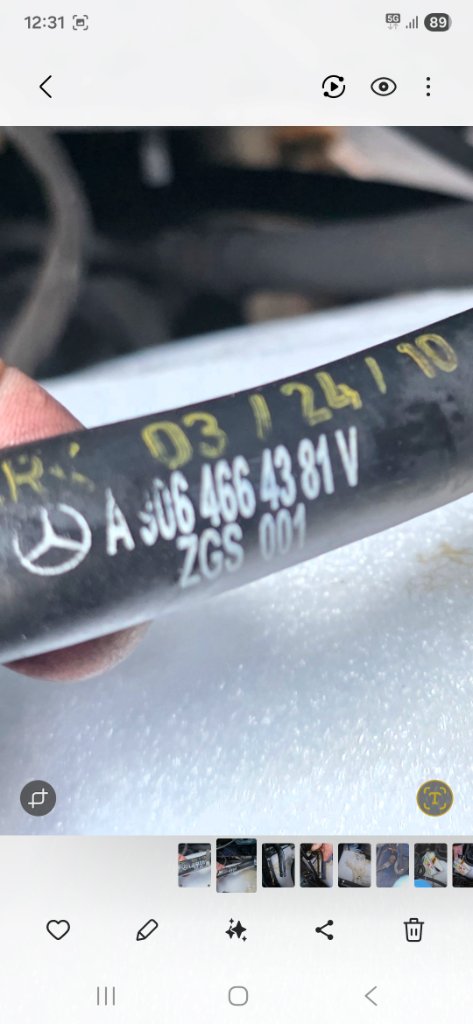

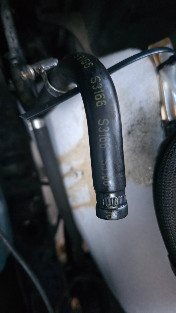

Hydraulikleck unter dem Servobehälter
Bin gerade bei den Vorbereitungen das Servoöl der Lenkung zu wechseln. Letztens bemerkte ich ein Ölleck unter dem Vorratsbehälter. Heute beim entfernen der Rücklaufleitung zum Servobehälter hab ich dann das Leck gefunden. Der Anschluss war undicht, der Schlauch war seit 15 Jahren dran und total weich und stark durch die Schraubschelle gequetscht. Neu bestellt bei MB, kann ich morgen früh abholen.
Artikelnummer : A906 466 4381V - ZGS001 - S3166
Kostenpunkt : 11 ... 12 € ( genaues morgen)
Gruß Holger
Artikelnummer
Artikelnummer
Quetschung
Quetschung
