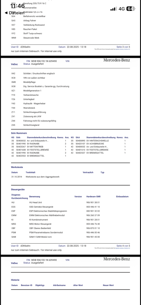

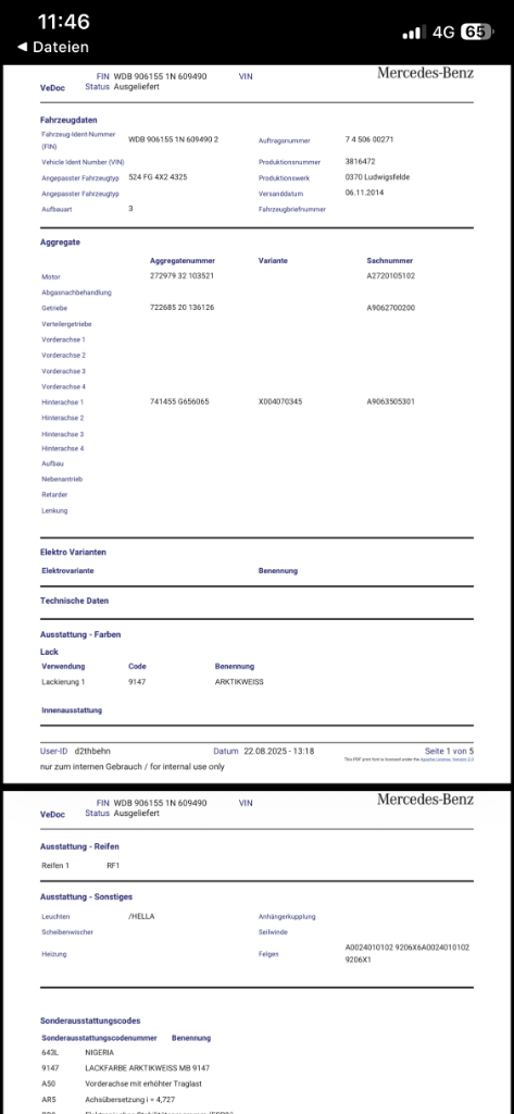

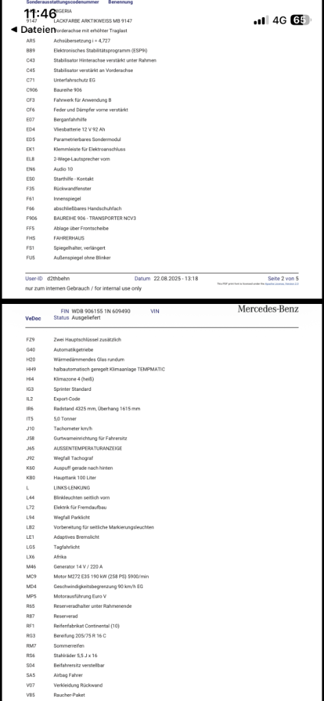

Das Auslieferungsblatt habe ich aber damit kann weder Tüv noch Zulassungsstelle was anfangen, genau so wenig mit den offiziellen Daten der RDW der Niederlande.
Das sind die Daten:
Das sind die Daten:

NEIN = falsch; ich fahre meinen 324 trotz Z44 allerdings mit (legal) umgeschlagener Rahmennummer, ergo "ein anderes Fahrzeug"Exilaltbier hat geschrieben: 24 Feb 2026 12:10 Ars..karte gezogen!! Code Z44 Nicht EU Zulassungsfähig
Das Datenblatt gemäß VIN hatte sich m.E. lediglich mein Prüfer mal aus Interesse an/wegen der Emissions-Schlüsselnummer angeguckt, die nicht darin steht.Eggit hat geschrieben: 24 Feb 2026 11:49 Das Auslieferungsblatt habe ich aber damit kann weder Tüv noch Zulassungsstelle was anfangen, ...
Lieferdatum 2014-11-06
643L NIGERIA
FS1 SPIEGELHALTERUNG VERLÄNGERT
FU5 AUSSENSPIEGEL OHNE BLINKER
HI4 KLIMAZONE 4 (HEISS)
IL2 EXPORTCODE
LX6 AFRIKA
MP5 MOTORVERSION EURO V
Z41 GENEHMIGUNG ALS LASTWAGEN
Z44 FAHRZEUGZULASSUNG IN DER EU NICHT MÖGLICH
Ohne Code XW2 WEGFALL COC-PAPIERE gab es mal welche und/oder hast Du mal versucht, bei Mercedes, oder einem dieser mir selbst allerdings unbekannten Agenten CoC-Papiere zu beantragen
