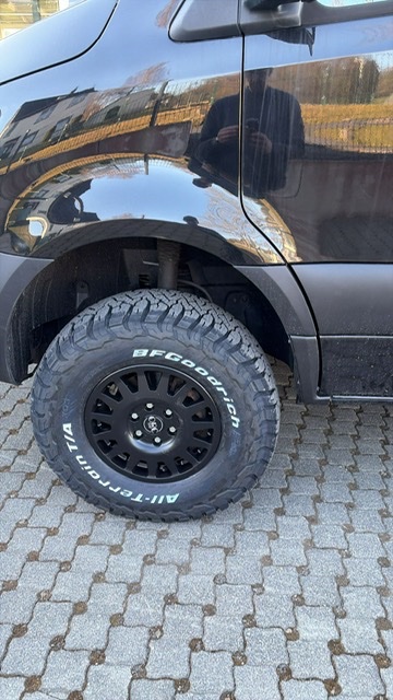

röma
Beiträge: 5
Registriert: 20 Apr 2025 11:06
Re: Große Räder für den Sprinter
Beitrag von röma »
so sieht das mit 265/75/16 aus
