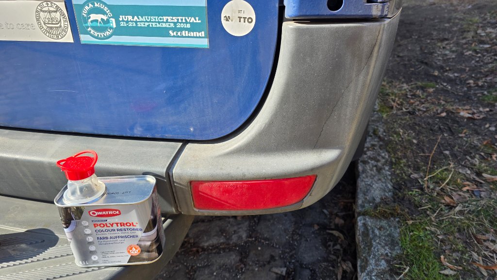

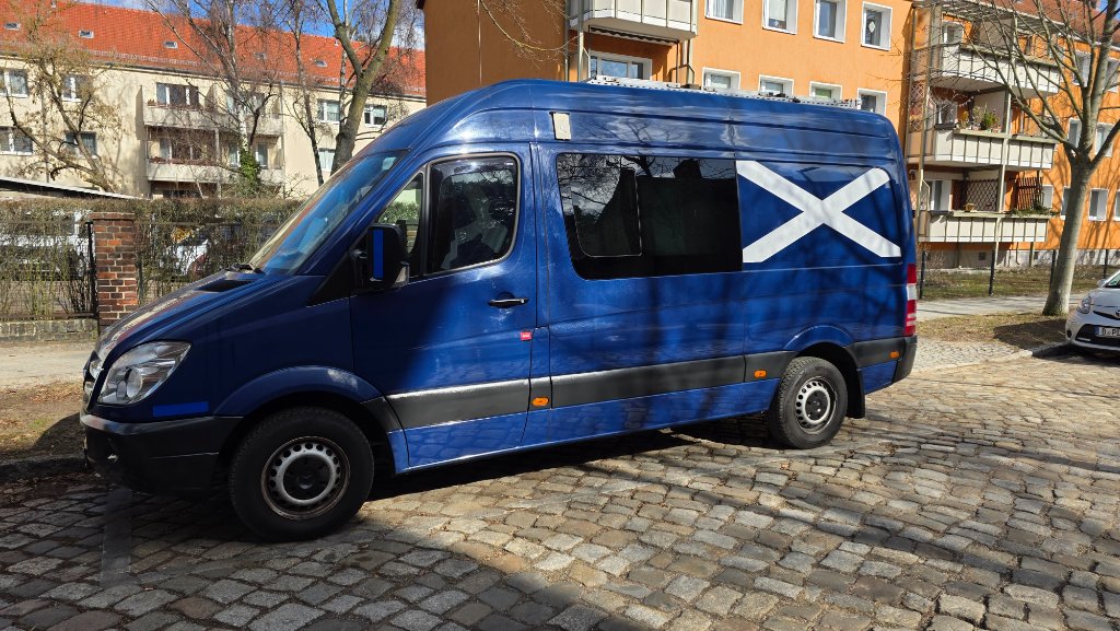

Heute mal an OWATROL getraut.
Vorher
Vorher
Nachher
Nachher
Nachher
Nachher
Meine Empfehlung, flachen breiten Pinsel. Erstmal satt auftragen ohne das Nasen laufen. Falls doch, gleich mit Pinsel auffangen und an anderer Stelle verpinseln.
Hersteller schreibt , ... 10 min nach dem Auftragen mit " Fusselfreien " Lappen alles verwischen.
Was ist ein Fusselfreier Lappen? Bei mir fusselt alles. :|
Gruß Holger

Moin Holger,
nimm ein Mikrofasertuch :wink:

Holger, Tipp ::Schraub den roten Plastikverschluss nochmal ab und säuber das Gewinde vom Verschluss und vom Metallbehälter peinlich genau mit Verdünner.
Sonst bekommst du den Behälter in 2Wochen nicht mehr zerstörungsfrei aufgeschraubt. Ist leider bei den Owatroldingern so...sonst bleibt dir nur noch, den Inhalt in ein Marmeladenglas umzufüllen.
